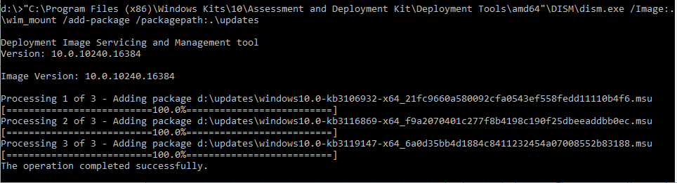

добавляю комулятивный апдейт для win10 enterprise ltsb и 2 меленьких апдейта
dism.exe /Image:.\wim_mount /add-package /packagepath:.\updates
отрабатывает нормально
создаю образ, устанавливаю, запускаю винапдейт, два маленьких вроде как стоят, а большой комулятивный предлагает скачать и установить.
на маленьких грешил, пробовал без них - та же ситуация
не совсем ясно какие ошибки искать в dism.log, там в результате 11 мегабайт текста получается. пишет например что
Extraction of file: update.ses failed because it is not present in the container
но такого файла и в мелких апдейтах нет.
UPD более того, в разделе установки/удаления апдейтов, он числится как установленный

Если на семерку не установить, например обновление KB2533552, то оно приходит под видом сервис пака один, только маленького размера. Может и здесь та же ситуация и не хватает какого то маленького обновления.

да нет, тут какой то бок с самоосознанием виндой перезагрузки. или что то с раздвоением личности потому что факт того что апдейт установлен показывет огрызок старого контролцентра, а закачивать и ставить по новой хочет огрызок нового контролцентра. маленькие не входящие в коммулятивный и не требующие перезагрузки(дефендер, вирусные базы или флеш) ставятся нормально

опробовал еще 2 варианта с использованием левого софта
ntlite - аналогично не интегрируется
а вот суровым китайским dism++ интегрируется нормально

lpodemia, Подтверждаю, такое произошло и у меня, также думал MS накосячили, но когда попробовал вот этот скрипт всё наладилось. Я следил за работой скрипта и первое, что он сделал было извлечение из msu в cab и последующее извлечение из cab файлов обновления. Второе, он первым делом интегрировал .NET Framework 3.5, а уже после все остальные обновления: сначала маленькие, потом кумулятивное. Где-то здесь лежит загвоздка, возможно в фреймворке, но надо проверять.

вряд ли она важна когда есть выбор ставить сначала первое из одного или последнее из одного. а это я проверял первым делом когда результат не получил))
Цитата Aquila:
последующее извлечение из cab »
о. я пробовал и msu, и cab, а еще и его распаковывать не пробовал
