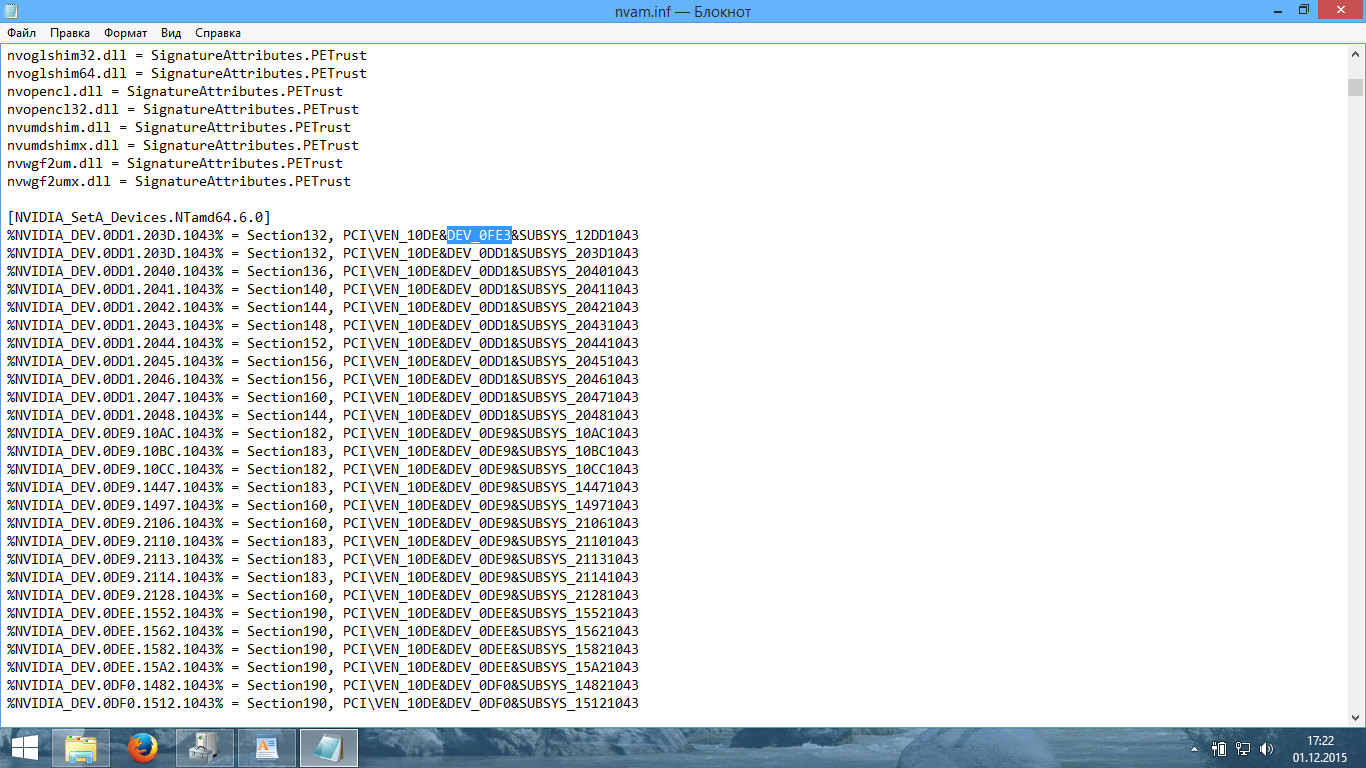

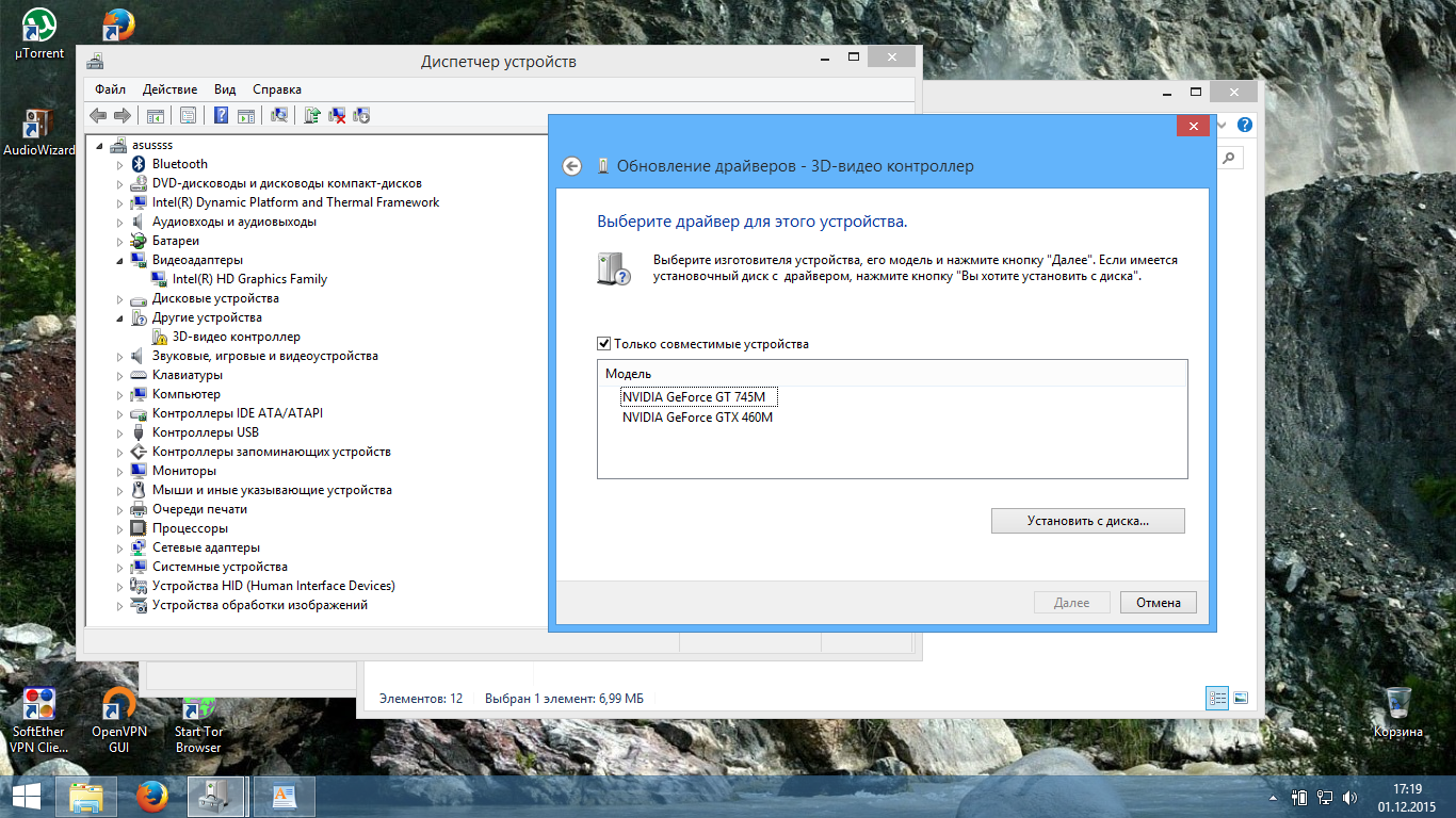

Привет всем! Проблема следующая- перестала работать мобильная видеокарта на ноутбуке, установка драйвера тоже заканчивается сбоем либо "успешно", но видео все равно не работает. Прикладываю 2 скрина. На первом показано, что винда по-другому стала распознавать чипсет видяхи, и его нет в списке поддерживаемых в инсталляторе драйвера (читал всякие мануалы, добавил руками); на втором- при установке "с диска" находит какую-то другую видеокарту.
Драйвера устанавливал от производителя строго по порядку, с перезагрузками. Сторонние (майкрософтовские, driverpack solution, driver booster) и с сайта nvidia- тоже ставил. Раншье работало, сейчас- нет.

АйДи оборудования в реестре вроде прописывается. Попробуй там заменить на верный и ещё раз поставить дрова.
