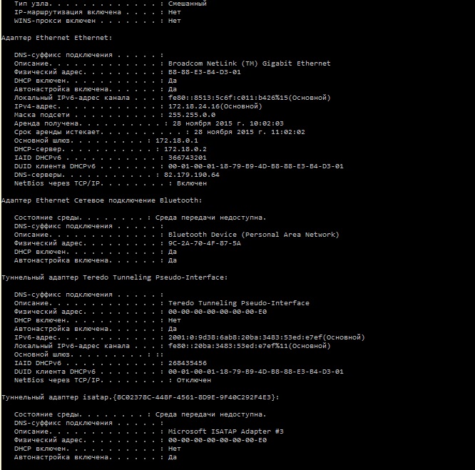

Здравствуйте. Видел уже подобную тему здесь на форуме, но у меня немного другая проблема. Ошибка сети выскакивает "когда ей будет угодно": может через 5 секунд после исправления, может держаться минут 10. Исправляется путем "диагностики", но опять же, через какое-то время снова вылетает. (прикрепил что выдает cmd). Интернет подключается через сетевой адаптер. Все началось после того, как установил Windows 10. Раньше такого не было никогда.

Цитата ay.batrshin:
прикрепил что выдает cmd »
вы или не все приложили или у вас нет сетевого адаптера (или он просто не работает)

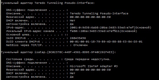

Цитата freese:
вы или не все приложили или у вас нет сетевого адаптера (или он просто не работает) »
Да точно, вот...
Отправлено: 12:29, 28-11-2015 | #3
Аватара для freese
Сообщения: 6683
Благодарности: 1296

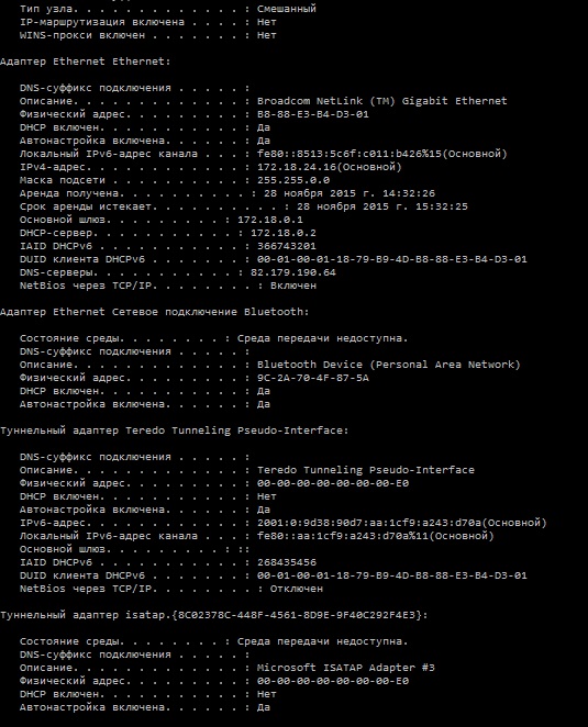

Приложите то же самое, но вовремя проблемы
Отправлено: 13:30, 28-11-2015 | #4
Сообщения: 5
Тип файла: jpeg f3663ca3-400d-11e0-9de3-001517777d40_ee89c516-44aa-11e0-9de3-001517777d40_resize_big.jpeg
(129.5 Kb, 30 просмотров)
Цитата freese:
Приложите то же самое, но вовремя проблемы »
вот

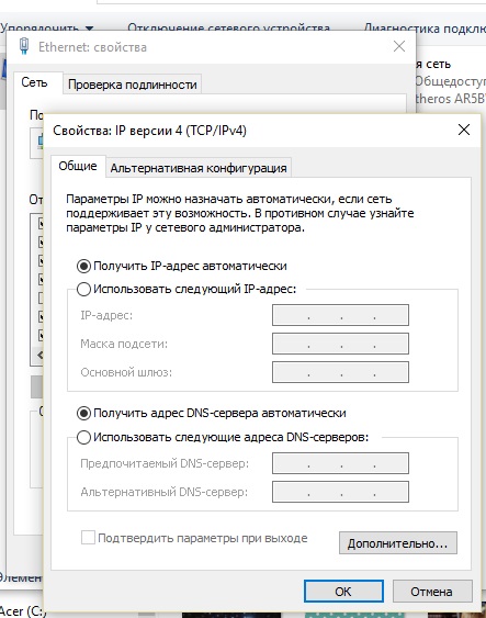

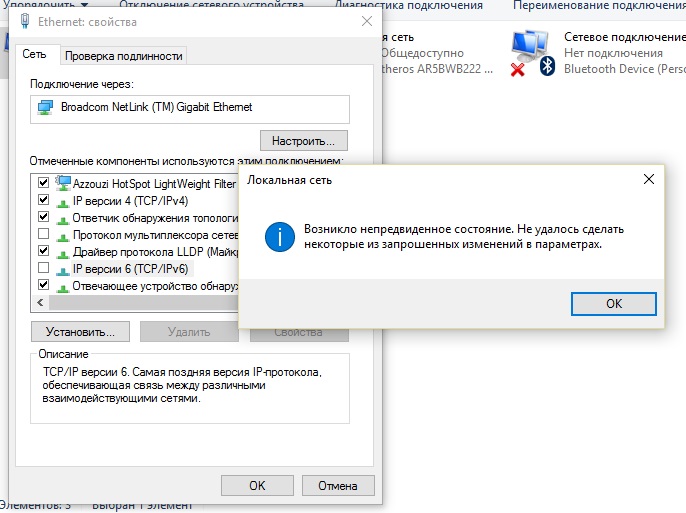

ay.batrshin, для начала отключите в свойствах сетевых подключений протокол IPv6. Не нужен он вам.
Что является шлюзом по умолчанию? »
шлюз и ip у меня по умолчанию...
