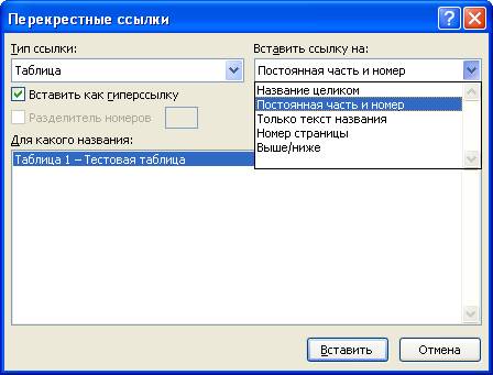

Какой вопрос меня интересует: как вставить только номер (1, 2, 3 и т.д.) без приставки (Таблица, Рисунок и т.д.) ?
При вставке перекрёстной ссылки вижу такое окно (см. вложения). Необходимого мне варианта не наблюдаю.
Я пробовал выбрать "Полная часть и номер", а потом просто стереть ненужную "Таблица ". Но при обновлении полей, снова вылазит "Таблица ".
Подскажите, кто в курсе, есть ли в Word такая возможность ?

berkut_174, давно не пользуюсь 2007-м, и под рукой нет. В статье Как автоматически вставить подпись к рисунку или таблице показан рисунок. Не могу сказать, что скрывается в выпадающем списке "Параметры" - "подпись". Возможен ли выбор "Без подписи"? И нет ли флажка "Исключить подпись из названия" как на этом рисунке?

Подавить постоянную часть перекрестной ссылки (Таблица, Рисунок и т.д.) можно, подставив ключ числового формата (\# #) в поле REF (недокументированная возможность Ворд).
Перекрестная ссылка представляет из себя поле REF, например {REF _Ref435399118 \h}.
Если подставить \# 0 , то получим такой код поля {REF _Ref435399118 \# 0 \h}
Подробнее см. статью "How to combine multiple cross-references" автор Suzanne S. Barnhill Microsoft MVP (Word)
http://wordfaqs.mvps.org/CombineXrefs.htm
Для автоматизации работы выделите текст, содержащий одну или несколько перекрестных ссылок, и воспользуйтесь макросом:

Но, как я понял, автора интересует оставить «Рисунок»/«Таблица»/«Формула» в названии, и не включать этот текст при вставке перекрёстной ссылки. Т.е., вставить только номер без постоянной части. Если я понял посыл правильно, то можно воспользоваться способом, описанным в справке:
  • пометить название закладкой;
  • в потребное место вставить то же поле SEQ, указав эту закладку:
Скрытый текст
Поскольку вставка перекрёстной ссылки добавляет закладку автоматически (скрытую закладку!), то, возможно, самым быстрым способом будет сначала вставить простую перекрёстную ссылку:
Скрытый текст
а затем просто заменить название кода поля «REF» на «SEQ <Тип названия>»:
Скрытый текст
Результат:
Скрытый текст
Update: выше уже проще решили .
