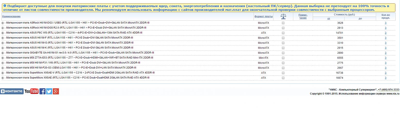

Тип файла: jpg Снимок.jpg
(150.8 Kb, 18 просмотров)

вы имеете ввиду rev 4.0? Я специально смотрел их совместимость. А откуда инфа что они не совместимы?

Цитата piroghok@vk:
Я специально смотрел их совместимость »
Нашли где смотреть!!!
Тут его найдите: http://www.gigabyte.com/support-down....aspx?pid=5244

Сообщения: 8
Тут его найдите: http://www.gigabyte.com/support-down....aspx?pid=5244 »
то есть мне проще всего поменять материнку? большое спаибо, больше не буду доверять этому сайту. Хотя в обратном поиске если искать совместимый проц, но пишет что мой не подходит.
Извините, а подскажите пожалуйста вот такая мать подойтёт Asrock H61M-VG3?
я вроде нашёл там свой проц, но смущает только одно, после номера моего проца стоит "P(0)". Выглядит как то так "G2030(P0)".
http://www.asrock.com/mb/Intel/H61M-...ru.asp?cat=CPU

Дед
Сообщения: 40597
Благодарности: 9332
piroghok@vk, Эту возьмите: http://www.nix.ru/autocatalog/mother...II_146984.html
Качество выше и гарантированна поддержка 2030 из коробки.
Так-же настоятельно рекомендую купить нормальный (заметьте - не сказал супермощный) блок питания, чтоб не пришлось платы каждые полгода менять.
Первую сборку производите без корпуса, на столе. Перед сборкой тщательно осматривайте сокет на предмет гнутых ножек. Процессор устанавливайте в сокет чрезвычайно аккуратно. Ну и нормальное питание организуйте.
