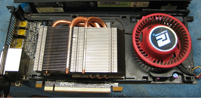

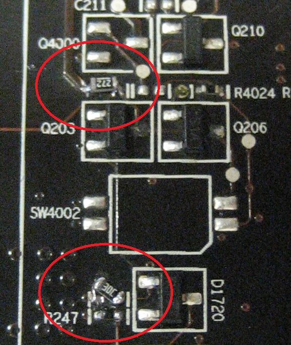

был у меня такой зверек на ремонте, кулер маслал на максимуме, хотя гпу даже не начинал греться. При детальном осмотре непонятно откуда были видны следы попадания влаги и отгнила парочка резисторов в обвязке контроллера оборотов, вот вам фоточки, резисторы были на 2.7 ком и 20 ком.
