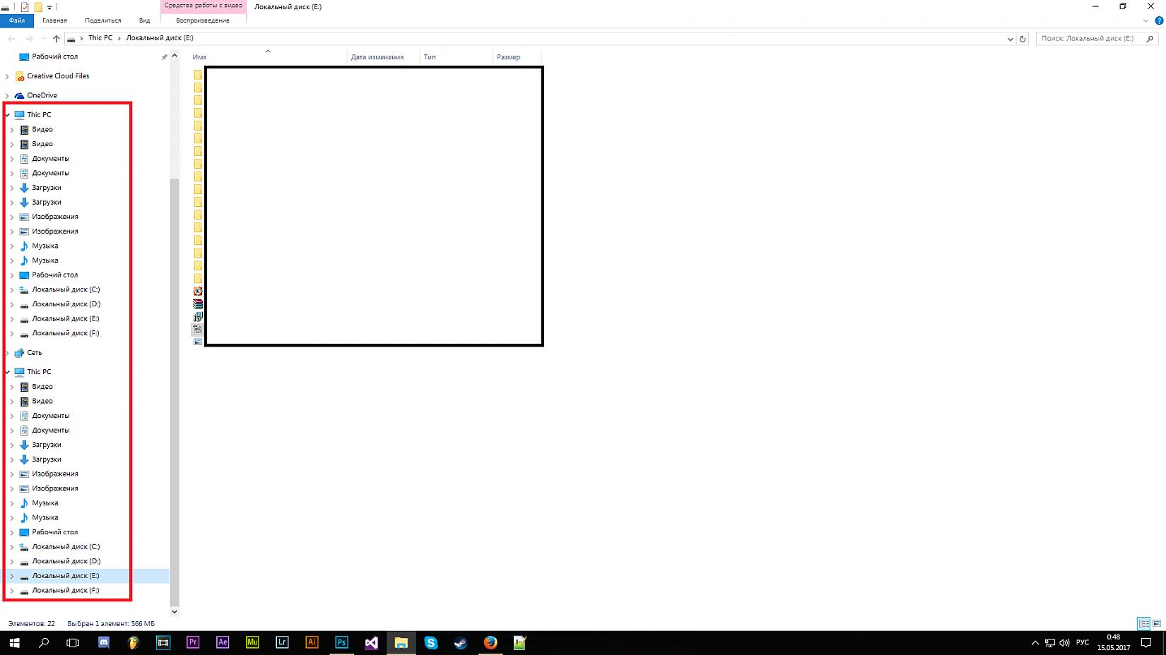

Petya V4sechkin, http://rgho.st/private/6mL58VNYX/be8...1153a51eb48295
1) Не помогло
2) Да
3) Целые файлы
4) Выше писал "avz, касперский, dr web cureit"
Добавил в реестр, при открытии видео не вылетает, но открывает диск в новом окне, и слева все так же много пунктов (фото)
