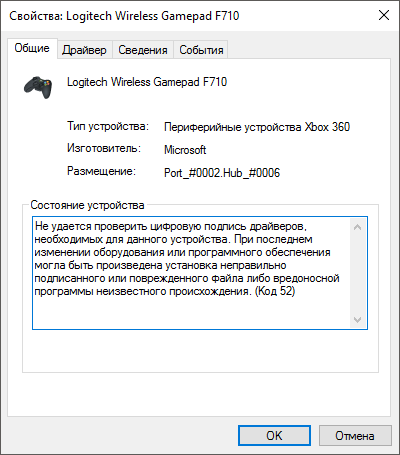

Отправлено: 16:45, 11-08-2016 | #5
Сообщения: 17
Тип файла: png 2017-01-23.png
(17.4 Kb, 49 просмотров)
Здравствуйте. Установил драйвер на Logitech F710 по инструкции alexsgu, однако после перезагрузки в обычном режиме геймпады недоступны, в свойствах написано "Не удается проверить цифровую подпись драйверов, необходимых для данного устройства". В более ранних версиях Windows 10 после установки драйверов геймпады работали без проблем, позавчера установил Windows 10 Pro 1607 (14393.693) и появилась проблема.
Существует ли какое-то решение проблемы? Как я понимаю, нужно на постоянной основе отключить цифровую подпись драйверов, но как это сделать не знаю. Спасибо за внимание
Отправлено: 19:01, 23-01-2017 | #6
Сообщения: 1
demonf1 вот как сделал я и у меня получилось. Установка для windows 10x64:
1.Скачиваем файл Xusb21.inf вот от сюда http://www.mediafire.com/download/06...guk/Xusb21.zip.
2.Делаем как написано выше у alexsgu : параметры - обновление и безопасность - восстановление - особые варианты загрузки - перезагрузить сейчас. В появившемся меню выбираем особую загрузку, выбираем отключить обязательную проверку подписи драйверов.
3.Теперь когда компьютер загрузили идём в C:\Program Files\Microsoft Xbox 360 Accessories (если установили по умолчанию) меняем файл «xusb21.inf» из скачанного архива.
4. Щелкаем правой кнопкой по «Мой компьютер» -> «Свойства» -> «Диспетчер устройств» -> правой кнопкой по устройству -> обновить драйвер, указываем путь к файлу Xusb21.inf и устанавливаем его.
5. Перезагружаемся.
Всё у меня работает.
