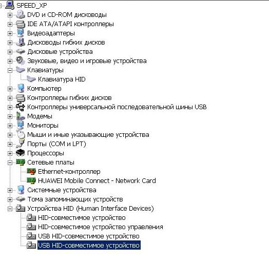

Здравствуйте. Не могу разобраться в чем проблема, после подключения новой клавиатуры и установки драйверов, кнопки B и N иногда не работают (редко и непонятно в каких именно случаях), после многократных нажатий или удержании кнопки начинают работать нормально. Прикрепил скрин из диспетчера устройств, при установки все эти hid устройства установились подряд. Пробовал переустанавливать, отключать. Ничего не помогло. система ХР сп3.

Способов решения много. ИМХО я бы загрузился с LiveCD и посмотрел как будет работать клавиатура на данном железе с другой системой. Если все нормально, то у тебя конфликт на уровне драйверов. И уже просто удалять драйверы и устанавливать другие версии

Работа пары кнопок от драйвера никак не зависит. Скорее всего это дефект конкретного экземпляра клавиатуры.

Я тоже так думал, но кнопки не работали иногда, из-за этого мне показалось может что-то с драйверами.
Проблема решена
Пробовал отключать по одному из этих хид устройств, после отключения "HID-совместимое устройство управления" кнопки больше не зависают, все работает нормально.
HID-совместимое устройство управления (вот это надо отключить)
USB HID-совместимое устройство
Клавиатура HID
Кстати в тех поддержке тоже сказали что проблема физическая, оказалось что нет. Надеюсь это кому-то поможет.
