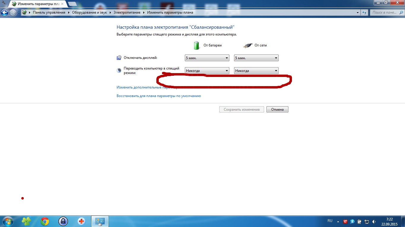

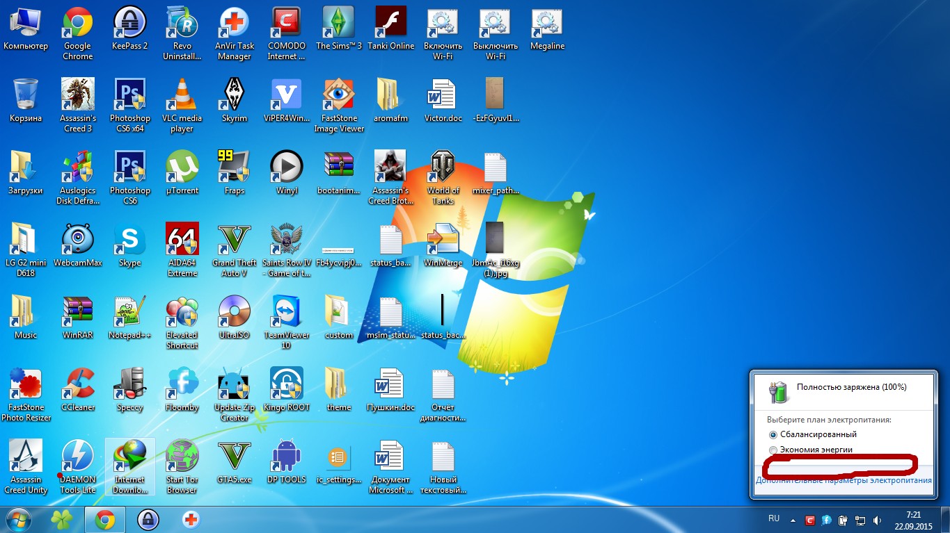

Здравствуйте! Столкнулся с такой проблемой: перестала убавляться(прибавляться) яркость компьютера. Стоит все время на максимуме. В дополнительных параметрах электропитания исчезли пункты с яркостью дисплея. Проблема началась с установкой бета-драйвера amd с официального сайта. Установился он нормально. Появилась новая программа AMD Evolved App. А вот при запуске Catalyst Control Centre выходит ошибка, что приложение остановлено. Удалил все программы от AMD и драйвера на обе видеокарты AMD. Драйвера ставлю обычно DriverPack Solution, а для того, чтобы установить Catalyst Control Centre, скачиваю драйвера с сайта hp и ставлю поверх. Проблем никогда не было. Хотя можно было даже и driverpack splution не ставить, драйвера с сайта hp отлично все ставили. В этот раз драйвера отлично работают но Catalyst ни в какую работать не хочет и яркость так и не прибавляется. Пробовал ставить с сайта AMD, все ставится без ошибок, но catalyst все равно не работает(хотя в установщике amd пишет, что catalyst уже стоит). Подскажите, пожалуйста, что делать?
Ноутбук: HP Pavilion 15-ab066ur Система: Windows 7 x64 Ultimate SP1 Видеокарта: их у меня две AMD Radeon R6 Graphics и AMD Radeon R7 M360. |

UPD: Переустановил еще раз драйвера HP. Пункт регулировки частоты CPU появился. Но яркость так и не регулируется. Уже не знаю в чем проблема... |

Немного глупый вопрос конечно, но ты пробовал хоткеями на клавиатуре менять яркость? У меня на ноутбуке, в тех местах, где ты показал на скриншотах, тоже нету регуляторов яркости. Но когда я нажимаю Fn+Left Arrow\Right Arrow яркость меняется. |

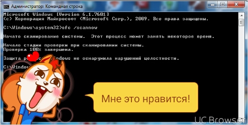

1. Откройте командную строку с Административными правами. Для этого нажмите кнопку Пуск > выберите Все программы > Стандартные > щелкните правой кнопкой мыши командную строку и выберите команду Запуск от имени администратора. 2. В командной строке введите следующую команду и нажмите клавишу ВВОД: Если в конце проверки выйдет сообщение, что не все файлы удалось восстановить, выложите C:\windows\Logs\CBS\CBS.log в архиве. Если файлы будут восстановлены, перезагрузитесь и проверьте наличие проблемы. |
------- Отправлено: 00:35, 23-09-2015 | #9 |
Новый участник Сообщения: 34
Профиль | Отправить PM | Цитировать ruslan..., Все в порядке.
