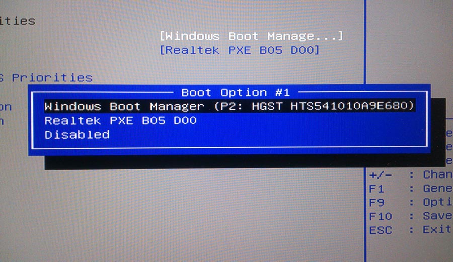

Решил поставить ssd диск Samsung 850 Evo вместо hdd своего ноута asus n551jm и сделать его системным. Hdd поставил вместо dvd привода, успешно смигрировал систему с помощью Paragon Migrate OS to SSD. Винда ssd увидела. И остался последний шаг, загрузиться с него, но не тут то было. Биос не видит ssd. точнее во вкладке advanced в SATA он показывает что такой винт есть, но не даёт с этим ничего сделать. а во вкладке boot нет ssd. в boot option 2 он показывает почему то сетевую карту realtek, а не ssd. Что то пытался менять в биосе, но безуспешно. подумал обновить биос, но на сайте asus ещё более старая версия чем у меня стоит. на каком то форуме видел подобную проблему у человека, но ему так никто и не ответил. надеюсь здесь более продвинутые ребята, подскажите. скрины биоса прилагаю

valdemir, поменяйте местами подключение HDD и SSD.

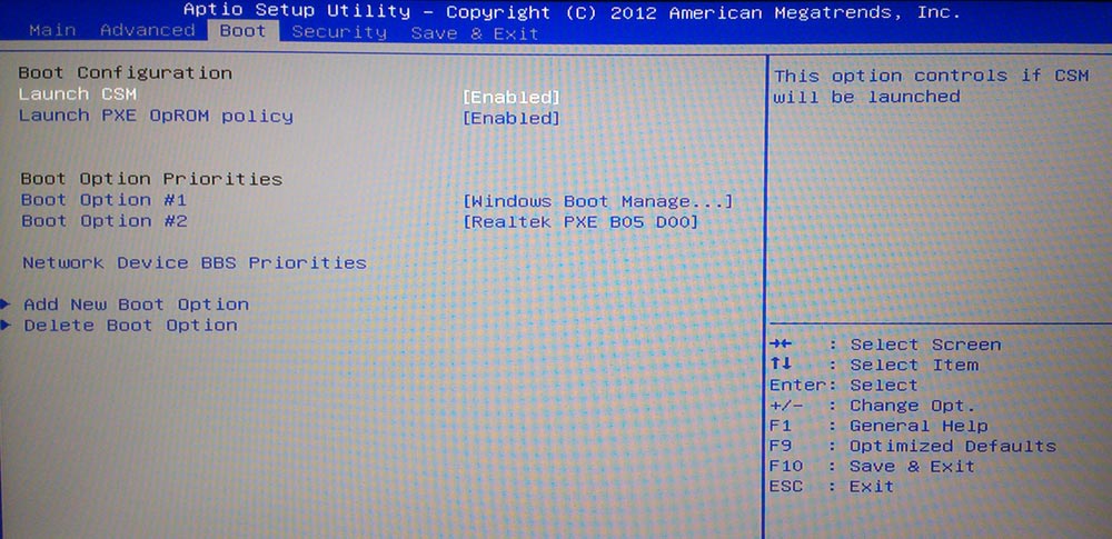

Отправлено: 14:40, 01-09-2015 | #3
Сообщения: 7
Тип файла: jpg 05.JPG
(109.4 Kb, 553 просмотров)
Тип файла: jpg 06.JPG
(88.0 Kb, 419 просмотров)

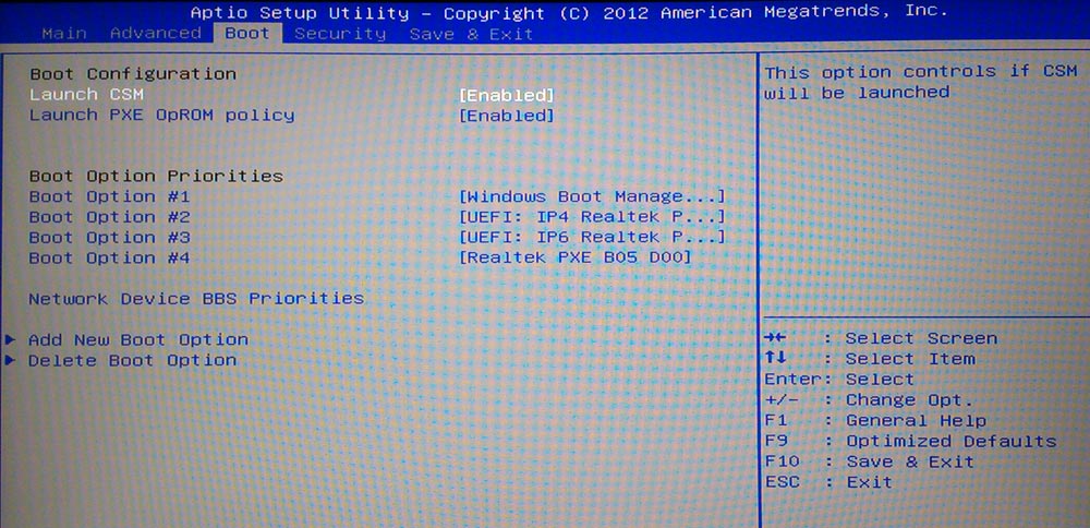

Цитата IgNat:
поменяйте местами подключение HDD и SSD. »
только ещё в boot появились UEFI: IP4 и IP5 Realtek

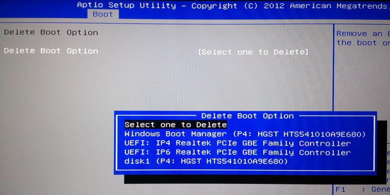

valdemir, Launch PXE OpRom policy поставьте [Disable], сохраните, перезагрузитесь и снимите/приведите скриншоты при нажатии на:
Windows Boot Manage...
Add new boot option
Delete boot option
Цитата valdemir:
только ещё в boot появились UEFI: IP4 и IP5 Realtek »
- вряд ли это связано со сменой подключения дисков.
Add new boot option
Delete boot option »
Поставил Disable в Launch PXE OpRom policy. перезагрузил, в списке исчезла Realtek PXE B05 D00.
Когда нажал Add new boot option, вот что он выдал. смотри картинку 08. я сделал картинку и пронумеровал красной цифрой в какой последовательности идут окошки. Под цифрой 4 вкладка Boot => BOOTX64.EFI после нажатия enter он включил этот new boot option в список загрузок, я его назвал disk 1. а в скобках он указывает родной hdd.
во вкладке Asus пусто, во вкладке Microsoft куча строчек re=en, ru=ru, en=en какие то языковые чтоли и ниже какие то файлы.

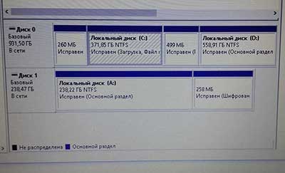

olen6, скачал BootIce. В Parts Manage не вижу ESP FAT32 и Assign Drive Letter не активен. видимо из за того что буква ssd диску уже присвоена, он ведь отображается виндой. Картинка 10 приложил. А во вкладке UEFI в Edit boot entries он показывает диск, но соответственно без раздела ESP. Картинка 11. Получается его нужно создать. Как это делается? В Parts Manage зайти в Re-Partitioning? картинка 12
