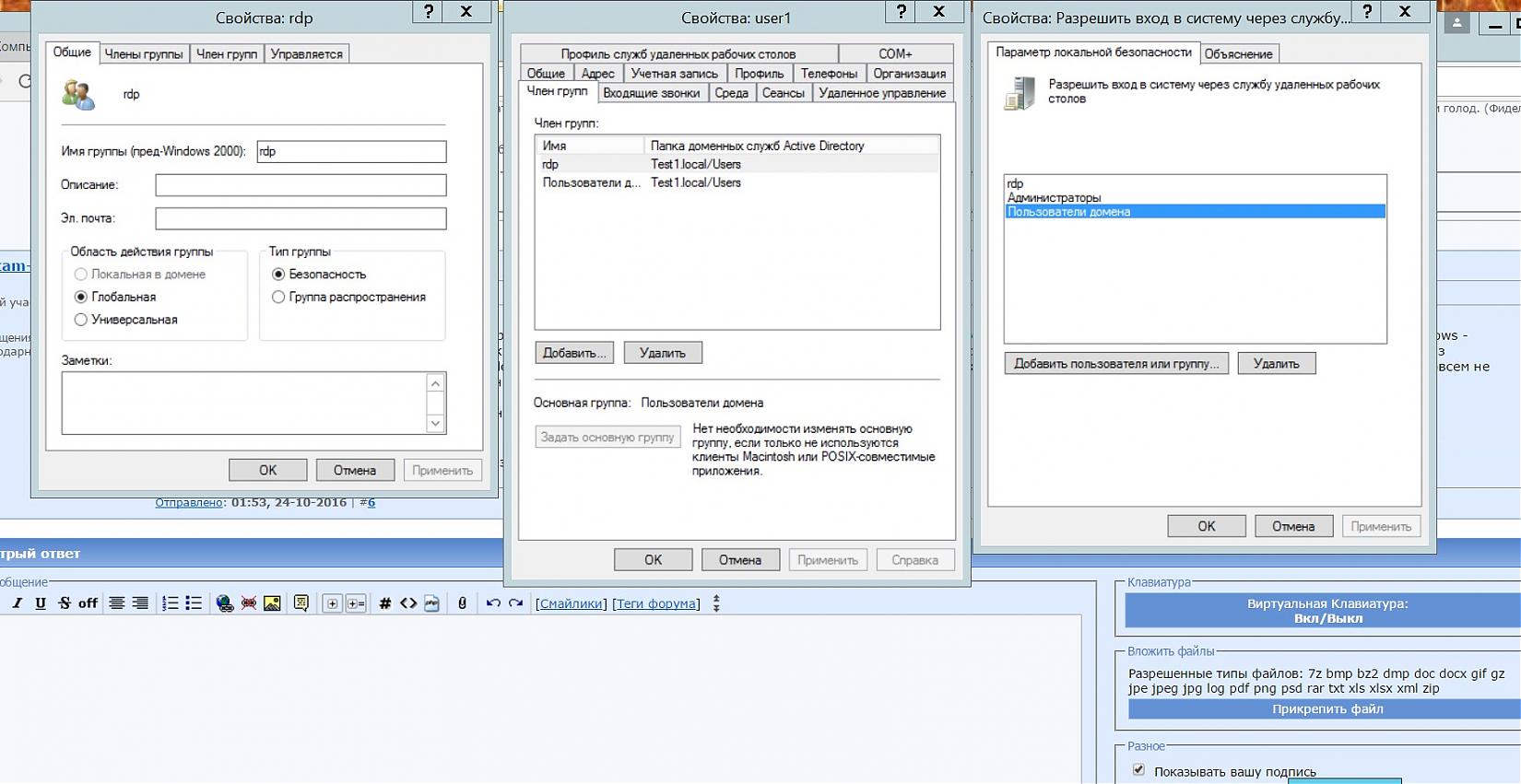

Отправлено: 00:53, 24-10-2016 | #6
Сообщения: 5
Тип файла: jpg rdp.jpg
(165.1 Kb, 89 просмотров)
5утра. Не могу пользователем подключиться по рдп
Фото добавил.
сообщение стандартное "Подключение было запрещено, так как учетная запись пользователя не имеет прав для удаленного входа в систему"
Не добавил группу в группу "пользователи удаленных рабочих столов".
вопрос снят.
