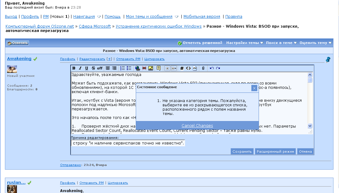

Профиль | Отправить PM | Цитировать Прошу прощения, что приходится множить сообщения, но при попытке отредактировать отправленное сообщение, я вижу "Не указана категория темы". Скриншот прилагается. Подскажите, пожалуйста, где указать категорию темы, и я непременно её укажу.
