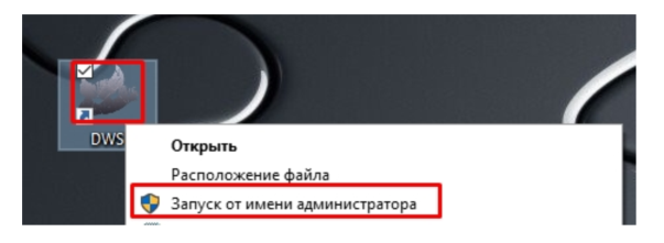

Аватара для lojcin
Сообщения: 15
Тип файла: png 1.png
(61.5 Kb, 14 просмотров)
Цитата Blast:
Не работает этот вариант в W10, ставьте вариант 2, проверяйте обновления, можете для верности перезагрузить компьютер после их проверки. Этот параметр работает по крайней мере на двух тестовых компьютерах со сборками 10240 и 10525. »
Я использую этот вариант:
Скрытый текст
Ищем приложение в интернете(спасибо мастерам и умельцам за этот софт) DWS_Lite или скачиваем здесь: DWS_Lite.zip и проделываем эти манипуляции:
Запускаем от «Имени Администратора» DWS
Файл 132880
Переходите во вкладку «Настройки» и ставите галочку в самом низу «Включить профессиональный режим».
Далее идете во вкладку «Утилиты» нажимаете кнопку «Отключить UAC»
На предложение о перезагрузке отвечаете «НЕТ»
После чего переходите в меню «Главная» и нажимаете кнопку «Destroy Windows 10 Spying».
После отработки DWS обязательно перезагружаем компьютер!!!
Через DWS блокируем WU «Центр Обновления Windows».
После блокировки WU новые обновления для системы не будут приходить.
Делается это в вкладке «Утилиты» нажатием кнопки «Отключить Windows Update».
Если нажали кнопку «Отключить Windows Update» подождите 10 секунд, затем закрывайте DWS.
С ув. lojcin
