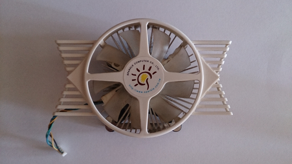

Пишу вам, уважаемые спецы и не только, так как нужно собрать самоделкину-поделку, а именно нужно сконструировать небольшую систему охлаждения греющегося чипа одного устройства(назначение его не имеет значения). Но тут то и проблема возникает, самые продвинутые системы охлаждения(в частности имею ввиду дизайн) имеются только в составе ПК. К чему это я... Есть старая, умершая видеокарта, но от нее остался приличный 4 pin кулер, с радиатором, как полагается... Для охлаждения нужного мне чипа самое оно! Но! Не знаю, возможно ли вообще, как нибудь заставить этот самый кулер с 4 pin коннектором, работать независимо от платы той самой видеокарты? Регулировка оборотов мне не требуется, нужно, чтобы он хотя бы крутился более менее сильно. Нужен четкий ответ, возможно или нет? Если спрашиваю глупость, так и напишите. В электронных делах я смыслю не сильно углубленно, знаю только, как менять комплектующие в ПК, да и с пайкой знаком поверхностно, поэтому к вам и обратился. Спасибо за внимание! |

Профиль | Отправить PM | Цитировать Korendvant, Любой 12В источник постоянного напряжения. Вам там виднее откуда его в вашем девайсе взять. Можно получить обычной КРЕНкой - не мне вам указывать

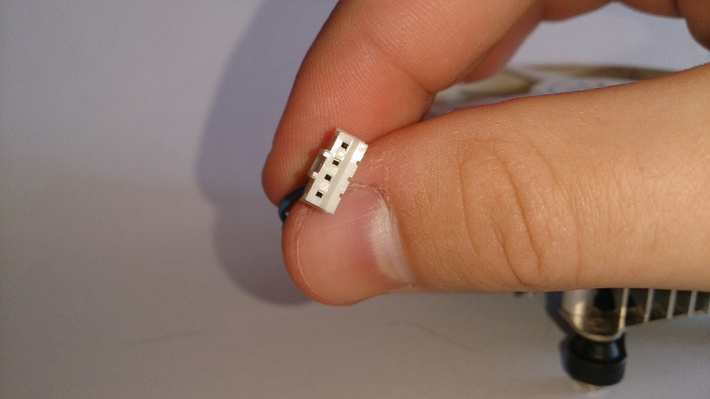

Профиль | Отправить PM | Цитировать Вот
Самым удобным было бы перепаять 4 pin коннектор(прошу прощения, если не правильно называю) на USB, но, насколько мне позволяет логика, предположу, что не получится, в интернете вроде пишут, что USB больше 5В не питает или вовсе сгорает... Так ли это? |

Профиль | Отправить PM | Цитировать Korendvant, На 5В навряд-ли получится, либо будет очень медленно вращаться.
Что за устройство у вас? Какие напряжение есть в БП устройства? |

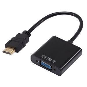

В общем, продаются сейчас на различных сайтах такие штучки, которые преобразовывают hdmi цифровой сигнал в vga аналоговый, фото прикреплю ниже. Мне такой преобразователь нужен для подключения игровой консоли к старому, но приличному компьютерному монитору с vga входом. Девайс рабочий, но как всегда есть некие танцы с бубном, а именно люди жалуются, что данное устройство, через пару-тройку минут начинает "фризить" и тормозить картинку на экране. Немного покумекав головой и полазив по просторам интернета стало понятно что к чему, а именно устройство внутри(точнее его чипы, или чип(устройства пока на руках нет, сказать точно не могу, что у него там, доставка долгая)) сильно греется и начинает плясать проблемами, видимо решили сэкономить на системе охлаждения, так как цена достаточно "бросовая", рублей 200-300 российских. Я недолго думая начал искать решение проблемы и натнулся на человека, который с двух сторон сего девайса отрезал квадратные куски пластика и внедрил с двух сторон небольшие радиаторы, схожие с теми, которые стоят на большинстве материнских плат ПК. Пишет, что больше никаких фризов не появлялось. Но, у него и девайс собственно послабее(ТВ тюнер вроде), а у меня PS3 будет генерировать цифровой сигнал, вот я и подумал, что не лишним будет охладить сей девайс кулером, который показал выше, чтобы наверняка. Встал только вопрос, как запитать данный кулер так, чтобы более менее удобно было использовать это устройство. Поэтому первой мыслью и был USB коннектор, так как его легко можно подключить к самой консоли, что так и веет удобством. Прошу прощения за длинный тескт![]() |
