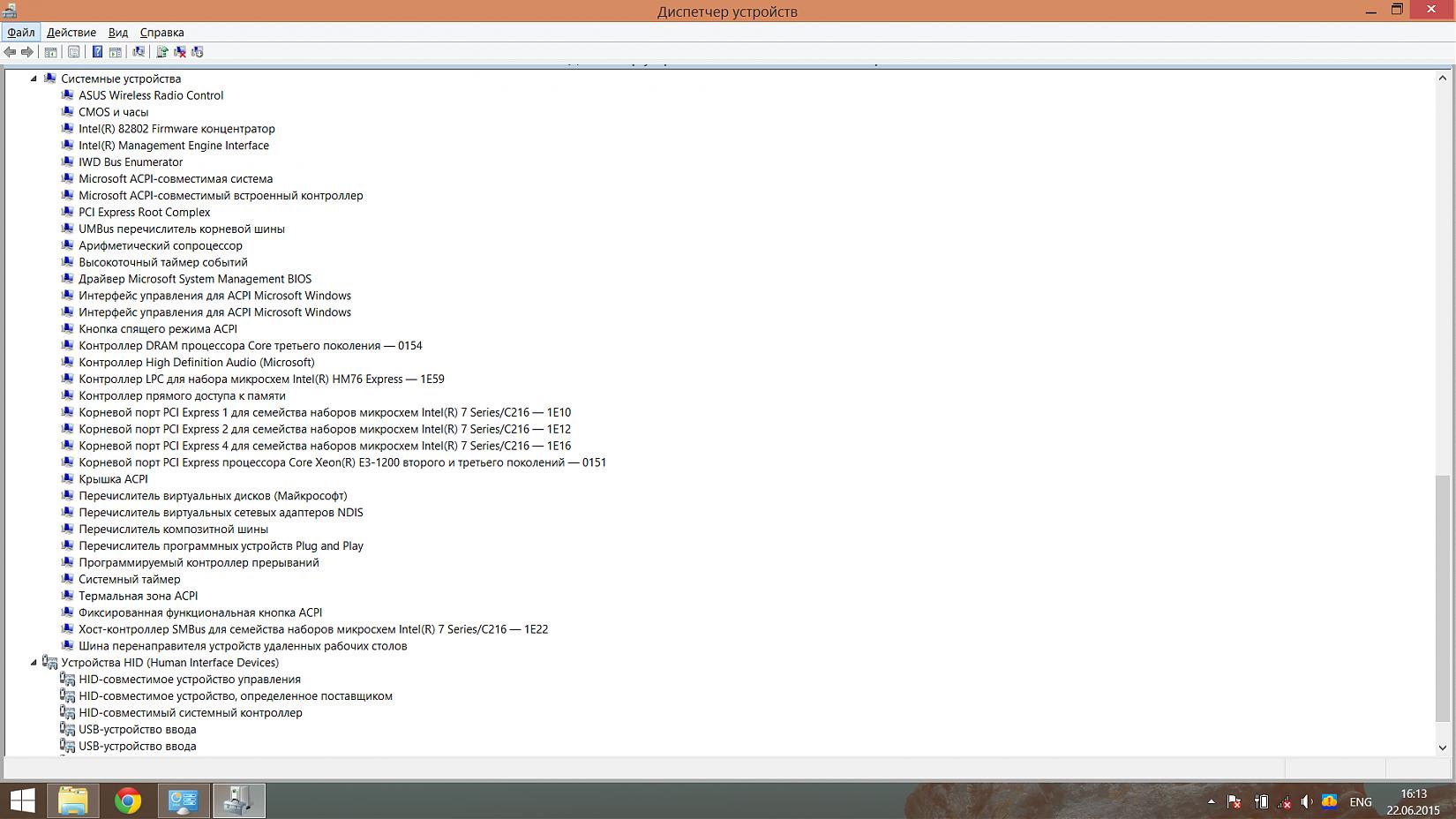

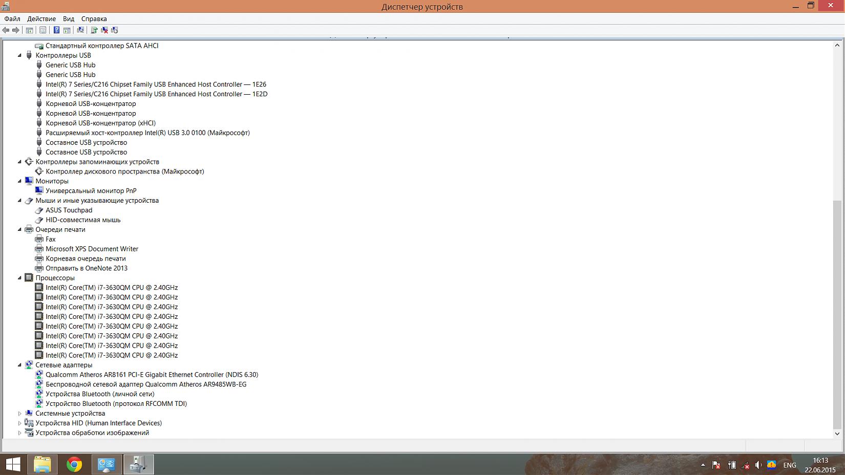

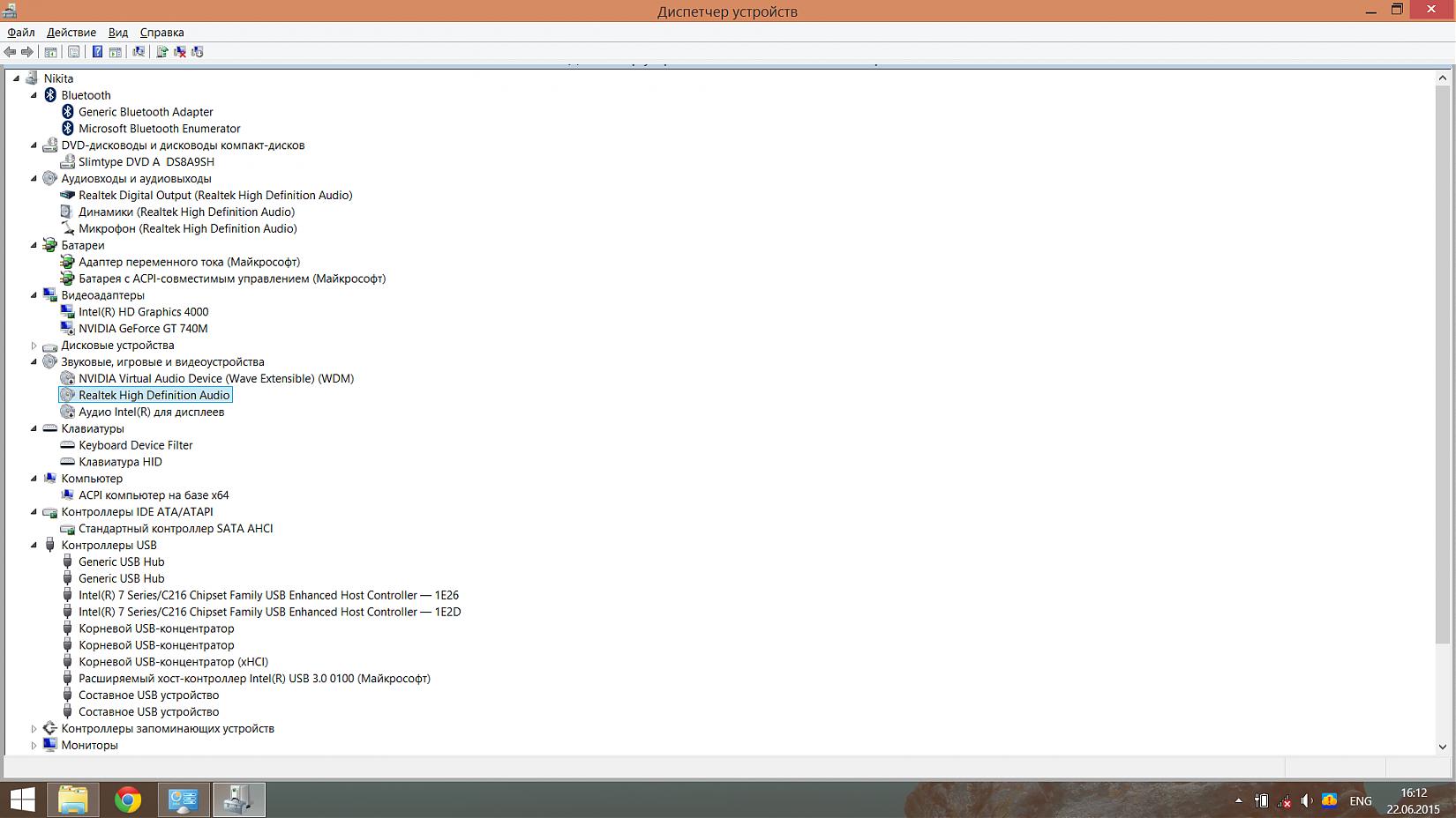

Отправлено: 14:49, 22-06-2015 | #5
Сообщения: 25
Тип файла: jpg img-2015-06-22-16-12-51.jpg
(125.5 Kb, 23 просмотров)
Тип файла: jpg img-2015-06-22-16-13-14.jpg
(136.0 Kb, 23 просмотров)
Тип файла: jpg img-2015-06-22-16-13-53.jpg
(153.4 Kb, 21 просмотров)
Цитата Vadikan:
Ваша проблема
Цитата Никита_Трацевский@vk:
появляется лого ASUS, потом появляется черный экран »
начинается до загрузки ОС, поэтому она является аппаратной, скорее всего (определение устройств или типа того). См. также методику диагностики тут [решено] Долго загружается система (п. 3).
Отключил:
• подключенные сетевые диски - нет таких
• сетевой кабель - подключен по вайфай, вырубил вайфай и блютуз
• модем - внешний отключал, к которому он подключается
• кард-ридер - не знаю, как вырубить
• оптические и жесткие диски (кроме системного и загрузочного) один жесткий, оптики не было
• видео (если есть встроенное) - вырубал и то, и то
• аудиo - вырубал все устройства
попробовал вырубить интегрированное видео, не помогает, блэкскрин 6-7 секунд, врубил дискретное и вырубил интергрированное - то же самое, 6-7 секкунд черный экран
выключил все аудио (их 3 штуки и драйвера на реалтек не хотят ставиться), потом включил Realter HD - результат аналогичен вышесказанному
прикладываю список устройств компьютера, может подскажете, куда копать и что отключить
