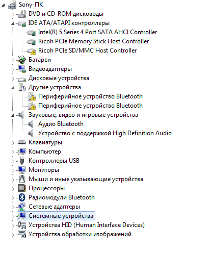

ОС какая? Скан диспетчера устройств с раскрытыми вкладками Звуковые устройства и, если есть, Неизвестные устройства выложите.

Сообщения: 6
Тип файла: png Безымянный.png
(26.3 Kb, 35 просмотров)
Цитата minos66:
ОС какая? Скан диспетчера устройств с раскрытыми вкладками Звуковые устройства и, если есть, Неизвестные устройства выложите. »
win 7 x64

Так у вас что - звука вообще нет или вы беспроводные Bluetooth наушники подключить не можете?
Драйвера какие ставили? Для Sony часто важно, чтобы были всякие приблуды типа SFEP Driver или Sony Shared Library и т.п. были установлены. Так что начните установку именно с "фирменных" соневских приблуд.
Драйвера какие ставили? Для Sony часто важно, чтобы были всякие приблуды типа SFEP Driver или Sony Shared Library и т.п. были установлены. Так что начните установку именно с "фирменных" соневских приблуд. »
Наушники не пробовал, их нет. Приблуды сейчас попробую установить с чистой винды.
Есть еще предположения?
