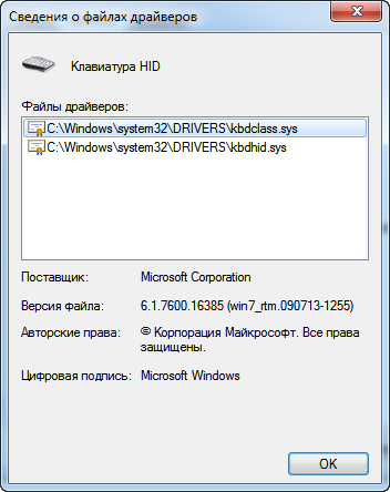

tiho, Диспетчер устройств -> свойства клавиатуры -> вкладка Драйвер -> кнопка Сведения -> покажите скриншот.

Сообщения: 15
Тип файла: png USB-устройство ввода.png
(25.6 Kb, 18 просмотров)
Тип файла: png USB Input Device (Logitech Download Assistant).png
(25.2 Kb, 17 просмотров)
Цитата Petya V4sechkin:
испетчер устройств -> свойства клавиатуры -> вкладка Драйвер -> кнопка Сведения -> покажите скриншот »
В диспетчере устройств при подключении клавиатуры она отображается как два устройства (второе появляется если воткнут usb ресивер от logitech). Прикрепляю скриншот с обоих.

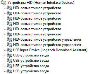

Сделайте скриншот раздела Устройства HID в диспетчере устройств и напишите ИД оборудования вашей клавиатуры.

Сообщения: 15
Тип файла: png Устройства HID.png
(4.5 Kb, 15 просмотров)
Цитата Nerdy:
а это зачем нужно? Для беспроводной мыши Logitech? »
Да. К нему подключены несколько мышек (батарейки сейчас только в одной из них) и беспроводная клавиатура (батарейки вытащены).
ИД оборудования проблемной клавиатуры:
HID\VID_1C4F&PID_0026&REV_0110&MI_00
HID\VID_1C4F&PID_0026&MI_00
HID_DEVICE_SYSTEM_KEYBOARD
HID_DEVICE_UP:0001_U:0006
HID_DEVICE
