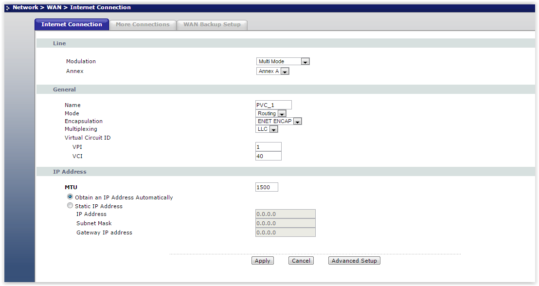

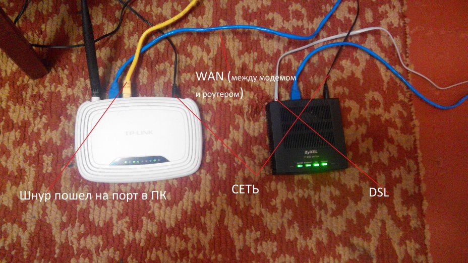

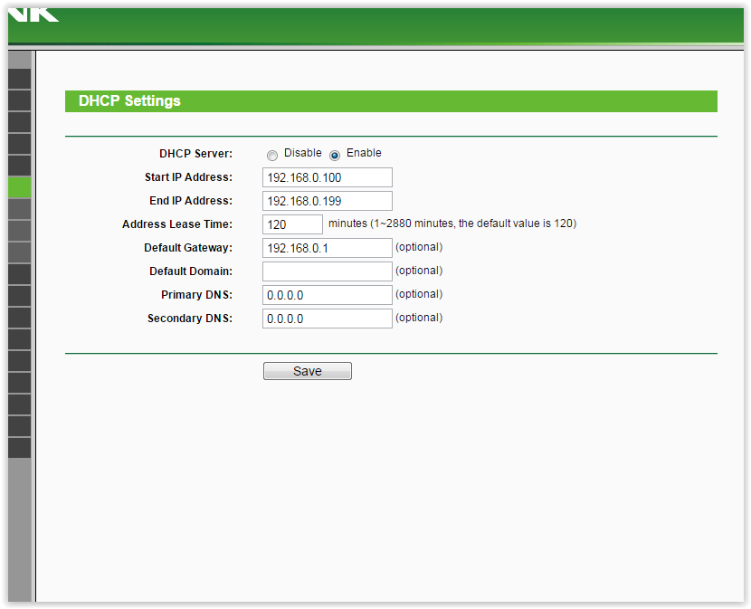

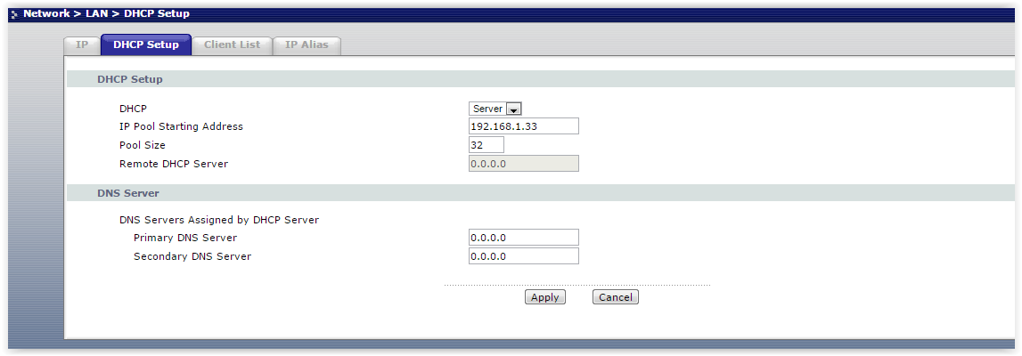

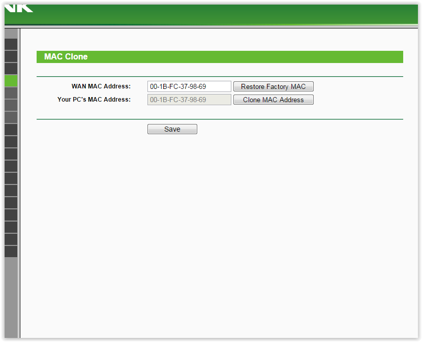

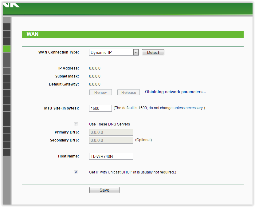

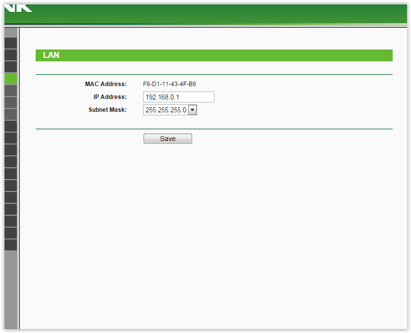

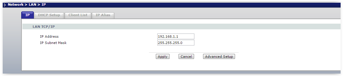

Отправлено: 19:02, 29-05-2015 | #3
Сообщения: 3
Тип файла: jpg 01.jpg
(123.2 Kb, 39 просмотров)
Тип файла: png 02.PNG
(32.5 Kb, 30 просмотров)
Тип файла: png 03.PNG
(14.8 Kb, 23 просмотров)
Тип файла: png 04.PNG
(23.9 Kb, 31 просмотров)
Тип файла: png 05.PNG
(34.4 Kb, 24 просмотров)
Тип файла: png 06.PNG
(18.6 Kb, 25 просмотров)
Тип файла: png 07.PNG
(23.4 Kb, 26 просмотров)
Тип файла: png 08.PNG
(30.7 Kb, 29 просмотров)
Цитата Angry Demon:
Рисуйте схему, указывайте все настройки сети. »
Ну как то так...

Dimon4ik2193, послушайте... А зачем вы поставили роутер??
Ваш модем и так является роутером, и достаточно подключить к его выходу один из входов гигабитного, несмотря на то что модем имеет 100-мегабитный выход, коммутатора (английский термин – switch, и у нас коммутатор зачастую так и называют, как звучит это слово: свич), а остальные выходы коммутатора пустить на внутренние компьютеры. Тогда будете иметь внутреннюю сеть 1 Гбит/с, и только выход в интернет будет определяться скоростью ADSL.
Или вопрос в WiFi? Тогда самое простое – перевести модем в режим моста (bridge), что он позволяет, а уж все остальные настройки, в т.ч. настройку на провайдера, делать только на роутере. Скорее всего можно будет записать и продублировать соответствующие настройки ZyXEL как по WAN (переносятся те настройки, которые не имеют отношения к ADSL: логин, пароль, метод взаимодействия с провайдером), так и по LAN: в режиме моста эти настройки в ZyXEL P600 отключаются.
Mikhail Zhilin

Цитата mwz:
Или вопрос в WiFi? »
Да, на самом деле вопрос был именно в Wi-Fi)
Отправлено: 10:08, 31-05-2015 | #6
mwz mwz вне форума
Аватара для mwz
Ушел из жизни
Сообщения: 8595
Благодарности: 2127
Dimon4ik2193, для вас было бы идеально поставить в режим моста не модем, а роутер (тогда вообще ничего не пришлось бы настраивать) – но ваш роутер это позволяет только для IPTV.
Поэтому – мой второй абзац, по WiFi.
