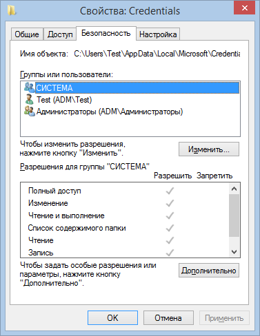

The_Immortal, на вышеуказанных папках правой кнопкой мыши -> Свойства -> вкладка Безопасность -> нажмите кнопку Дополнительно -> покажите скриншоты.
Отправлено: 20:06, 21-05-2015 | #9
Сообщения: 1639
Благодарности: 50
Тип файла: png cr.png
(17.8 Kb, 18 просмотров)
Petya V4sechkin,
Цитата Petya V4sechkin:
Профиль пользователя\AppData\Local\Microsoft\Credentials
Профиль пользователя\AppData\Roaming\Microsoft\Credentials »
Таких папок в доменной записи нет.
В локальной есть (см. скриншот).
