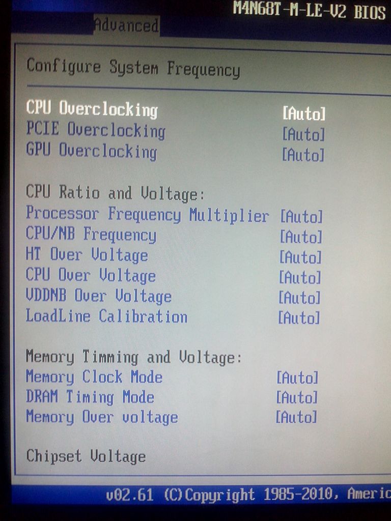

Помогите разогнать хотя бы до 3.4 если это возможно с моей конфигурацией, сам уже пробовал увеличивать множитель и напряжение но максимум что у меня выходило 3.1Ghz и то комп с этим значением не хотел норм перезагружаться, пришлось откатить до заводского разгона 5% (там есть опция Overclock profile на 3%, 5%, 7%) на 7% почему-то не хочет грузить ОС пишет выполняется автоматическое восстановление, хотя когда WinXp стоял загружалось. На БП написано Peek 400W, Rated 350W модель не знаю все написано по китайски но в нем стоит здоровенный вентилятор, сам он приблизительно 2010 года. И пробовал еще разогнать через Amd overdrive но там вроде мой процессор не поддерживался, если я ошибаюсь подскажите еще на счет этого.

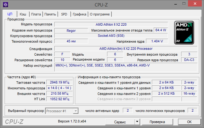

Покажите первую вкладку CPU-Z

Тип файла: png 2015-04-25_144241.png
(23.8 Kb, 18 просмотров)
Цитата yurfed:
Покажите первую вкладку CPU-Z »
видеокарта Radeon HD6670 2gb gddr3.

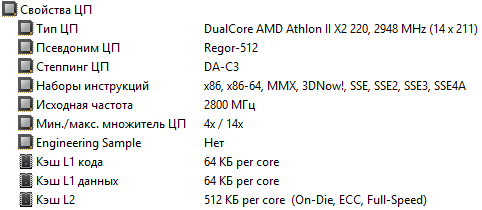

в AIDA64 написано - Псевдоним ЦП Regor-512

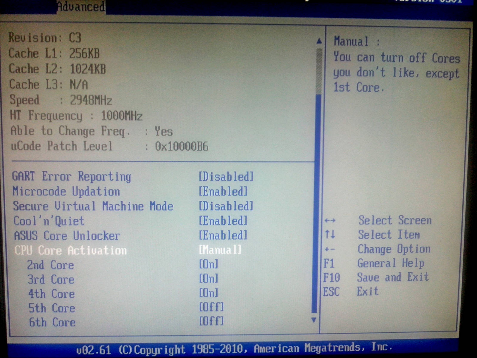

Разлочивайте ядра в БИОСе. У вас фактически 4х ядерный процессор, но пара из них отключены.
Ищите в БИОСе функцию Core Unlocker. Пока всё, дальше видно будет.

Тип файла: jpg IMG_20150425_171910(2).jpg
(275.3 Kb, 21 просмотров)
Цитата yurfed:
Разлочивайте ядра в БИОСе »
Поставил вот так, но после перезагрузки в cpu-z все ровно пишет 2 ядра.

Вы же писали
Цитата yurfed:
- Regor (физически 2 ядра без кэша L3):
серия **E**: AAEEC, CAEEC, AAEGC, NAE1C и т.д. »
а у меня как раз этот Regor и стоит

Снимите процессор с сокета, и посмотрите маркировку, по названию ядра вы ничего не скажете.
