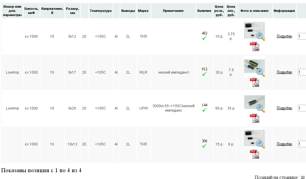

Сообщения: 5
Тип файла: jpg Конденсаторы.jpg
(66.9 Kb, 18 просмотров)
Какие из этих лучше взять?
