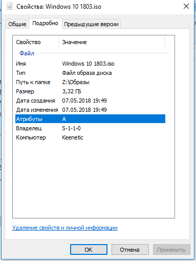

Тип файла: png Снимок.PNG
(14.0 Kb, 26 просмотров)
так есть решение или нет ? перемещение не спасает.образы лежат на сетевом диске(подключен к роутеру) при подключении напрямую к компу прекрасно монтируются.во всех образах атрибуты А.
Значит, ваша проблема не связана с атрибутом sparse.
Попробуйте добавить \\IP-адрес и \\сетевое_имя хранилища (на котором сетевой диск) в зону "Надежные сайты" или "Местная интрасеть" в параметрах IE на вкладке Безопасность.
