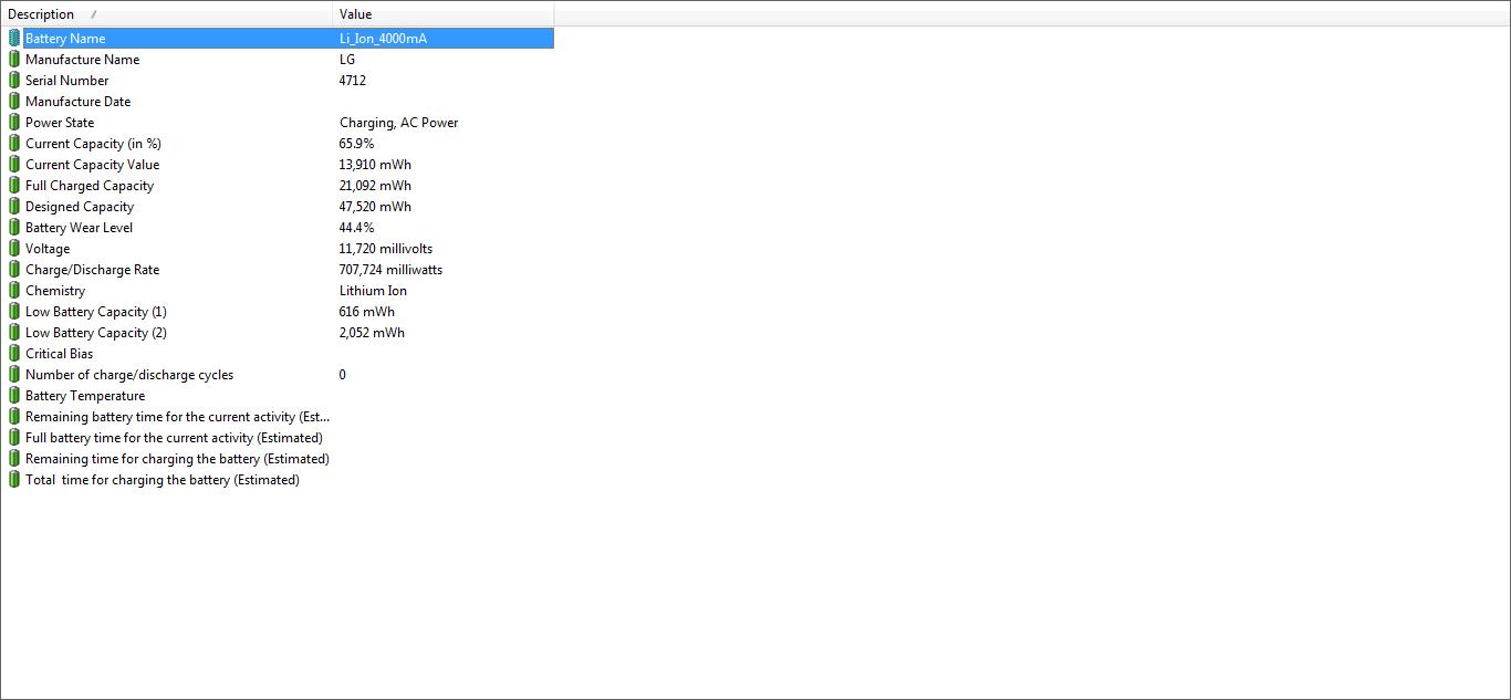

Доброго времени суток, форумчане!
Оставил ноут на пару дней дома, как приехал, то обнаружил, что он от батареи не работает, только с зарядкой.
Писало, что доступно 44% заряда, вынимание зарядки дает моментальное выключение ноута. Вроде бы даже заряжается, но ооооочень медленно, за 3 дня стало 65% :D
Проверил состояние батареи утилитой BatteryInfo, скрины прилагаю.
У друга такой же ноут, ставил рабочую батарею - все ок, моя батарея в его ноуте тоже дохлая.
Можно ли что-то сделать, или надо менять? (какие же батареи дорогие ):
Кстати: до этого тоже был мини-трабл: обычно при низком заряде ноут выдает предупреждение, у меня его перестало выдавать и ноут вырубался при маленьком заряде.
Про то, сколько держала батарея раньше: в эконом режиме часов 5-6, в обычном 2-2,5ч.
Спасибо за помощь.
P.S.Сорри, если сабж уже обсуждался где-то

Ну можно попробовать восстановить ,но за этим в сервис.

pugachov.alex@fb, Купите новый аккумулятор.

Не ну можно же разобрать и попытатся отремонтировать-если, кроме возможной замены, терять нечего- то риска никакого-а так в сервисе могут помочь. Но тут дело в цене и "насколько хватит".
Так что с оценкой всех ньюансов и принимать решение.

Что отремонтировать? Питание на аккумулятор подается, а он странно заряжается, при нагрузке сразу садится - проблема в аккумуляторе!

Ment69, конроллер?

alex_andor, скорее всего, какие-то банки неисправны.

Контроллер аккумулятора в аккумуляторе
Цитата CyberDaemon:
скорее всего, какие-то банки неисправны »
Очень похоже что там в живых осталось мало

Ну так разобрать и проверить.
Цитата Ment69:
Контроллер аккумулятора в аккумуляторе »
Так о нём и реч.

Поздравляю, Вы стали счастлтвым обладателем бракованного аккумулятора. Если не критично то не покупайте новый, оригинальный качественный Вы скорей не найдете.
