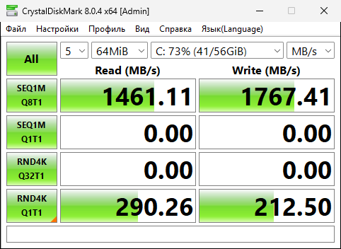

Тип файла: png CrystalDiskMark_20230415045239.png
(20.5 Kb, 31 просмотров)
Установил урезку 11, раньше сам делал их диэсэмом, но чет подзабыл зависимости пакетов да и времени в обрез было. Скачал неплохую проф урезаную домашку))) Поставил на тв-комп ее))) с двумя гигами оперы хай вертится себе сутками. Купил туда ссд интеловсуий на млс чипах и вспомнил про UWF и что за 24/7 браузеры схавают его и греть будут нехило, точно помню как хард холодный становился после применения фильтра. Пришлось его накатывать вручную, т.к фильтр был вырезан из винды, за что огромное спасибо создателю))) десять мб выигрыша...
Файлы здесь мои уже все ссылки устарели-удалили, инструкцию удалили, пришлось с нуля вспоминать. Вобшем, потратил времени еще больше, чем сделал бы себе сам образ без вырезаного фильтра))) Но заработал))) взял его из ориг скачаного образа. uwfmgr.exe так и не заработал, паразит, раньше, помню, из-за языквых файлов он отказывался выполнять требования, но пришел на помощь великий и могучий WMI)
Кстати, когда вручную ставишь, могут не сработать оптимизации при вкл-выкл фильтра uwfvgr-ом, они критичны, есди подолгу работать будет комп. Это отключение задач, дефрагментации, реорганизации реестра, обновления и все такое. А WMI прилежно их вкл-выкл при вкл-выкл фильтра. Скрипты. Есть на офф сайте майков. Вообщем, если шо, то можно все) Скорости космические у ссд стали, и это на сата 2!
Сейчас предлагают ноут суперский за копейки, но он не видит сата дисков, вот думаю купить его и с флешки винду с UWF будет летать, тем более там юсб 3.0 плюс флешку если побыстрее взять, то будет почти как ссд, какой там жд
