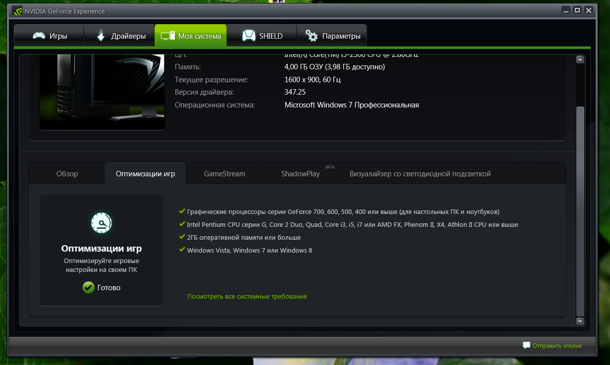

Тип файла: png Джифорс.PNG
(252.1 Kb, 11 просмотров)
Добрый вечер! ПОМОГИТЕ ЛЮДИ!!!! что я только не делал( проблема с драйверами на видеокарту
NVIDIA GeForce GTX 550 Ti все началось как я переустановил винду! была 7. ХП. Сейчас стоит Виндовс 7 Профессиональная. ПРОБЛЕМА во время игры в танки экран становится белым и внизу пишут что связь с видео драйвером была потеряна и восстановлена, но игру нужно перезагружать чтоб пошла! Я уже и сносил дрова и по новой ставил! и старой версии аж на год назад и на два назад не идет . Пыль почистил!Термо пасту поменял!поставил куллир дополнительный не один 2а на вдув и выдув! Видеокарту при загрузке проверял температура 90º- 50º . Графику в танках на минимум ставлю! В Инвида графику настраивал как на форумах в танках написано. не идет ПОМОГИТЕ!!! HELP!!!
