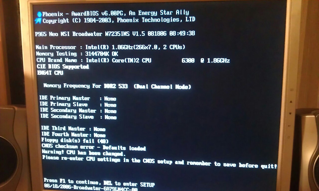

Какая то не понятная проблема, в интернете нашел что надо убрать из загрузки Floppy, не поиогло, в чем проблема может быть, подскажите пожалуйста. Буду благодарен.

Цитата mishik95@vk:
Ide »
так и должно быть.
Подробнее можно происшедшее, начиная с причин переустановки и чем закончилось все (то бишь, было ли окончание успешным)?

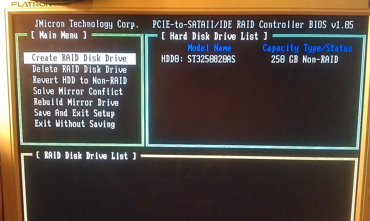

Сообщения: 15
Тип файла: jpg Jp4TeDDPBPE.jpg
(188.8 Kb, 20 просмотров)

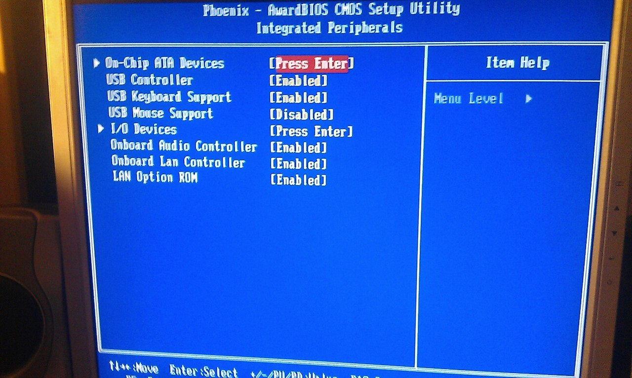

Цитата ShaddyR:
Integrated Peripherals пункт IDE\RAID Control в каком значении? »
вот что вышло

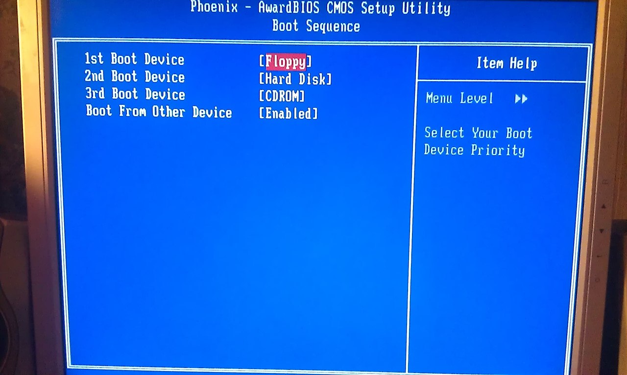

Сообщения: 15
Цитата WSonic:
Блин! Что-то вы уже вообще накрутили там. Сбросьте биос на умолчания и просто отключите флопик в настройках биос и все! »
Так делал, теже ошибки, то же экран черный как в топике
