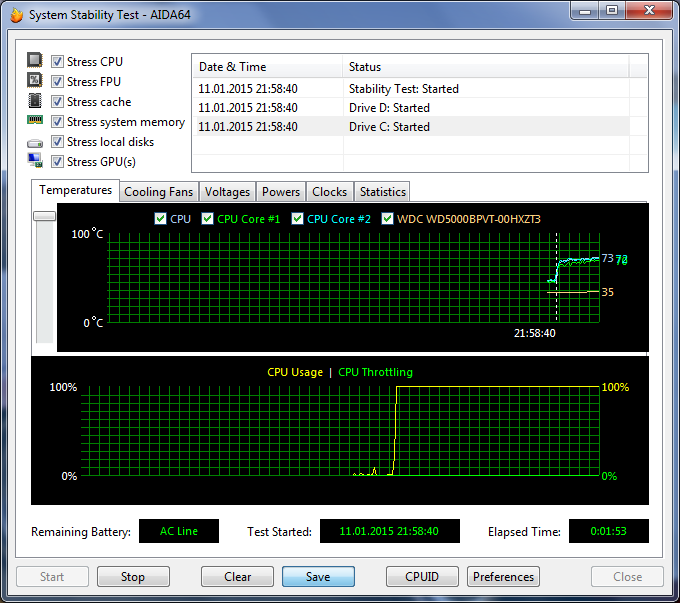

Профиль | Отправить PM | Цитировать Вентилятор разбирал. Чистил, смазывал. Паста была импортная, потом попробовал КПТ8, с ней стало еще хуже. Вчера сгонял в город купил арктик кулинг, отшкурил нулевкой место контакта, помазал собрал. Стало лучше. Сделал тест и аиде. Хотел уже радоваться.. Включил третью батлу - комп погас... Плюнул пошел спать. Утром опять сделал тест, ноут выключился, едва тест начался. Только и успел увидеть троттлинг 13-16%. Короче опять греется. Может и вправду я проц уже загнал в усмерть.
