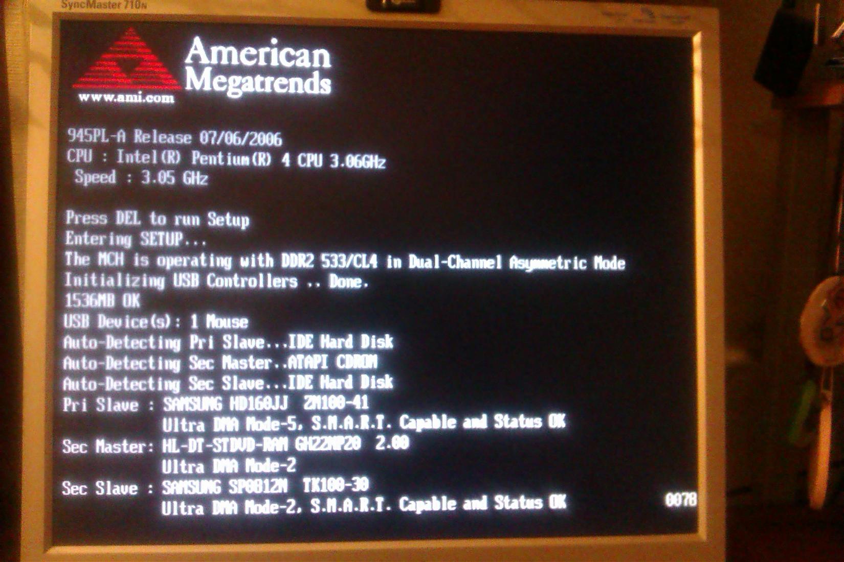

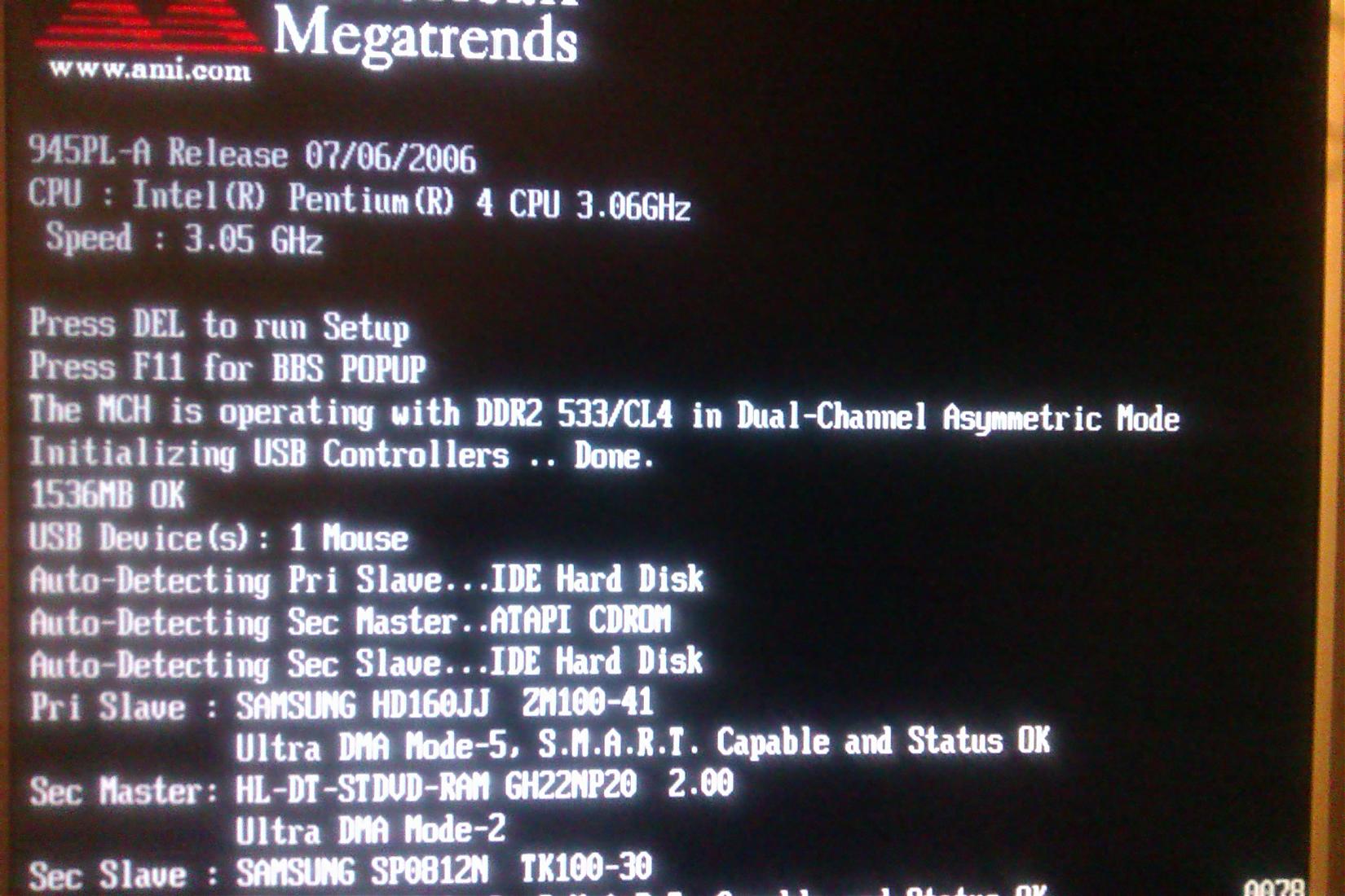

Установил на комп второй винчестер, переставил перемычку, компьютер его видит. После использования Acronic Dick Director для объединения двух разделов на установленном винчестере комп не загружается. При отключении питания со второго винчестера все работает.

У вас всё ещё 2006 год? Зачем оба диска Slave сконфигурированы? Почему так заторможен второй диск?
второй, получается, это - SP0812N ?
1. Надо подключить HD160JJ к другому коннектору SATA на материнке. Сколько их там?
2. Возможно, придется еще в BIOS изменить настройки приоритета для загрузочных устройств.
Отправлено: 03:39, 10-01-2015 | #3
Сообщения: 2
Все работало до того, как на втором винчестере (IDE) попытался объединить разделы с помощью acronic disk director, похоже что-то сделал не то. Если подсоединено питание обоих винчестеров, то комп не загружается. выдает картинку (на фото) и не реагирует на del и F11. Когда отключаешь питание на (IDE) комп работает на BIOS выставлена загрузка с SATA. Возможно ли что-то сделать?

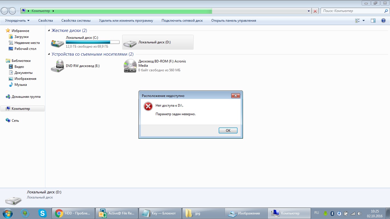

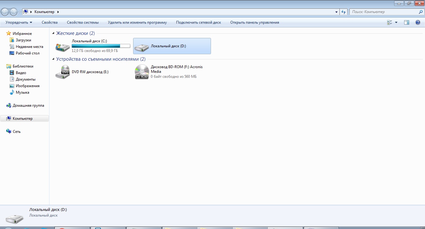

Добрый день!
Помогите пожалуйста, через Акронис объединил 2 раздела(на одном была информация другой чистый), все прошло успешно, но по окончанию операции выдало отформатировать я конечно же нажал отмена, теперь локальный диск объединенный не открывается, выдает - "расположение не доступно/нет доступа к диску Д/ параметр задан неверно". В свойствах в графе общие все по нулям и файловая система не отображается.
