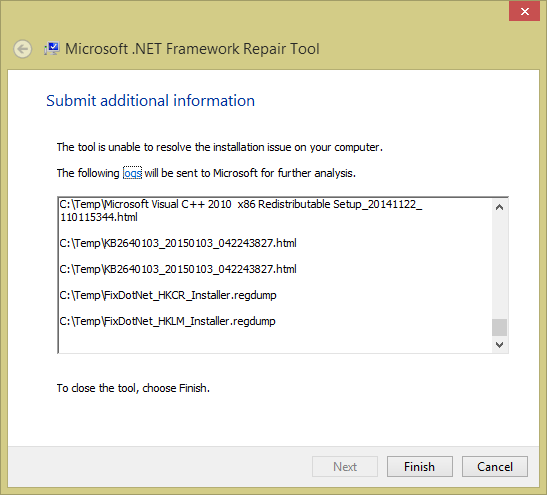

Сообщения: 111
Благодарности: 5
Тип файла: png 2015-01-03_115804.png
(12.3 Kb, 3 просмотров)
Вот линк на cab: https://www.dropbox.com/s/a1fbpt00fb...34136.cab?dl=1
Отправлено: 11:58, 03-01-2015 | #29
Сообщения: 53585
Благодарности: 15544
Dr. MefistO, судя по логу, сбой Проводника тоже связан с .NET Framework.
