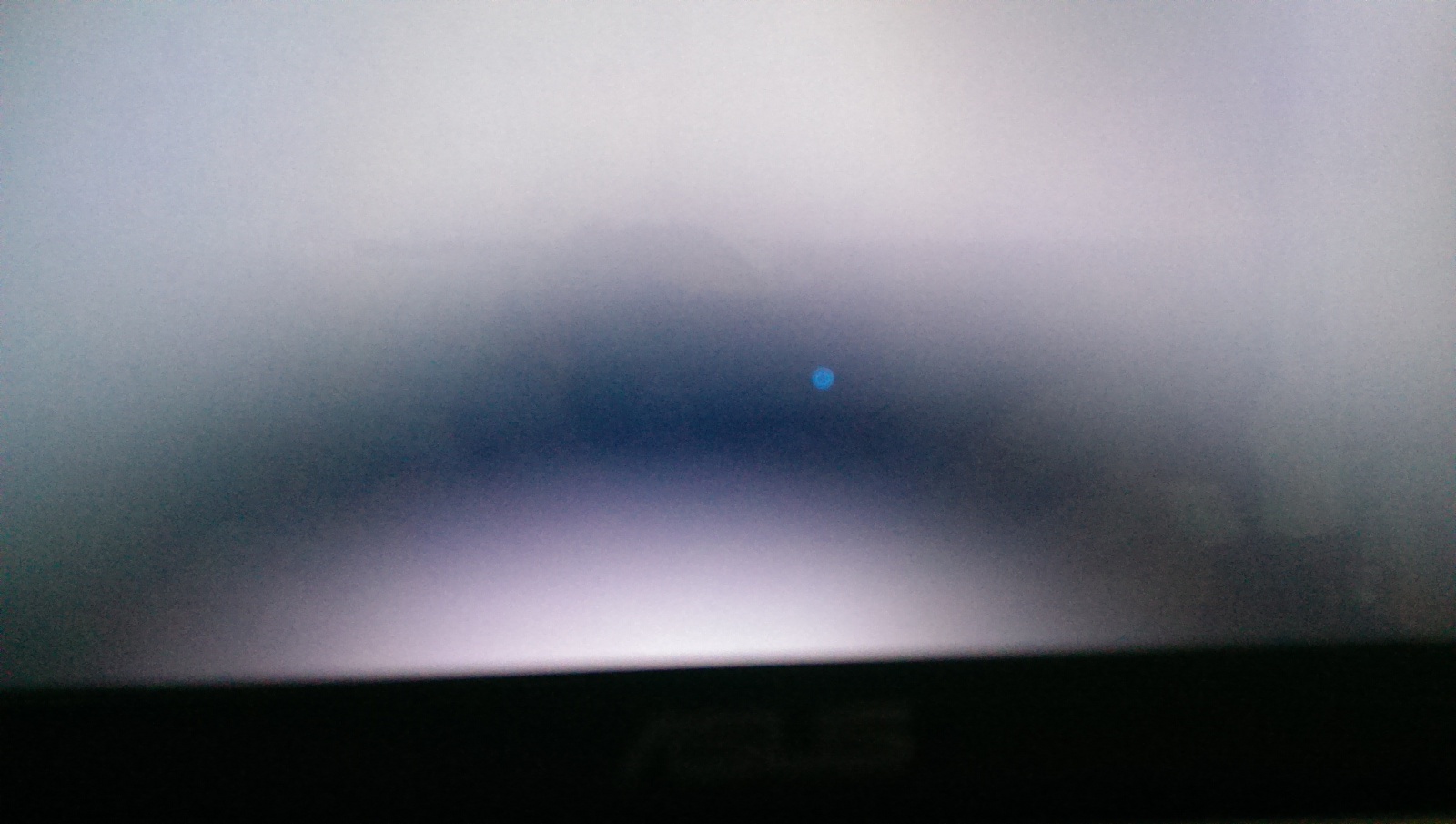

Доброго времени суток.
4 дня назад купил новый ноутбук Asus X550LA-xx010d. И почти сразу заметил на экране синюю точку при запуске компьютера. На рабочем столе и при работе ее не видно. Так вот в чем вопрос: можно ли это устранить и нет ли в этом ничего страшного? На фото она засвечена. На самом деле она размером в 1 пиксель. |

Профиль | Отправить PM | Цитировать смахивает на битый пиксель, узнайте у продавца если катит по гарантии сменить аппарат. если же при работе ее нет, тогда переживать не стоит. хуже когда при работе мозолит глаза.

Но только единственный битый пиксель вряд ли гарантийный случай для замены. Хотя, можно и попробовать заменить, а удастся ли попытка зависит от продавца. |

Пиксель пикселю рознь. как известно существют постоянно горящие белые пиксели, постоянно не горящие черные пиксели, постоянно горящие или постоянно погасшие субпиксели и субпиксели отображающие более темные или более светлые цвета. Воспользуйтесь утилитами LCD Monitor Test или Nokia Monitor Test для определения типа пикселя. количество допустимых типов пикселей и количество разного типа пикселей на экране может быть разным и это согласовано по стандарту ISO, зависит от разрешения матрицы и считается нормой и может не являться причиной для паники. то есть например для экрана с разрешением 1600x1200 допустимое число битых пикселей равно примерно 12 штук. если же их количество превышает количество по стандарту ISO, то Вы имеете право менять экран, ноутбук, LCD - телевизор и т.д. по гарантии. кстати при производстве матриц пиксели уже там могут быть и это норма. в Вашем случае думаю это не повод для паники ![]() |
