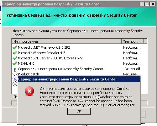

Было отключение света. УПСы не помогли. После восстановления работы центр не запускался. Решил снести и установить заново, но теперь не ставится и вот такая ошибка! Версия 10.1.249c. Как исправить? спс

На скриншоте ясно написано, что проблема с подключением к БД. Если нет желания выяснить в чём проблема, то проще всего создать новую БД и попробовать указать её при установке.

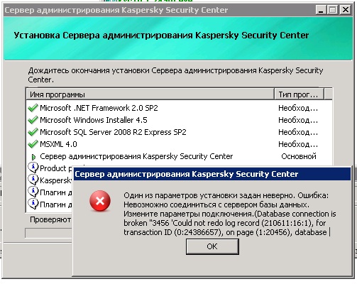

xoxmodav, ни в каких режимах не прокатывает! ошибка когда все под дэфолту

Тогда нужно больше золота )) информации - на какую ОС с какими обновлениями устанавливаете? Сервер реальный или виртуальный? Базу данных используете полноценную или Express-версию, идущую в комплекте. Если Express-версию, то перед установкой KSC производилось ли удаление ранее установленного сервера KSC и MS SQL?
