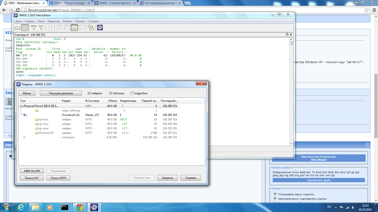

Отправлено: 21:27, 02-10-2014 | #12
Сообщения: 32
Тип файла: png DMDE.png
(255.7 Kb, 18 просмотров)
Попробую... Оно?

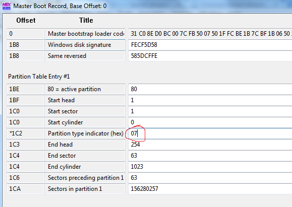

Отправлено: 21:46, 02-10-2014 | #13
Сообщения: 32
Тип файла: png winhex1.png
(40.3 Kb, 21 просмотров)
Вот сюда я одел (07). Выделено красным на картинке. Тип меняется. Но после перезагрузки опять становится 27...
Отправлено: 21:51, 02-10-2014 | #14
Аватара для Tau_0
Сообщения: 6211
Благодарности: 1393
Цитата VITALS80:
Но после перезагрузки опять становится 27... »
Значит то, что после загрузки стартует упрямо меняет тип 07h на 27h...
Напустите на этот хард DMDE --- невзирая на 27h мы в том разделе/томе пошарим...
Из DMDE покажите скрин окна разделы диска и таблицу разделов этого харда...
--- Они сразу после выбора харда выскакивают....
Добавлено
Впопыхах я не глянул --- ВСЁ нужное есть...
В DMDE открываете том xp_now (в синей рамке) и пошарьте в каталоге $ROOT…
ЗЫ Сомневаюсь я, что том сам себе тип меняет…
В DMDE можете тип поменять 27h <=== 07h
У раздела стоит флаг активности 80h… Не надо Вам, чтобы с него загрузка шла… --- Я бы сбросил флаг активности 80h <=== 00h
