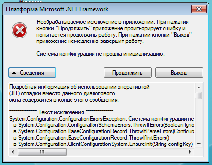

Профиль | Отправить PM | Цитировать Petya V4sechkin, Выполнил сканирование и восстановление поврежденных компонентов. Оба пишут что все ошибки исправлены. Перезагрузил компьютер. В папке v2.0.50727 появились файлы, но при открытии MiFlash опять выскакивает то же сообщение. Опять сделал лог Process Monitor и залил: https://yadi.sk/d/B5nWyvdI3ZeaUu. Не могли бы вы кинуть папку v2.0.50727? Заранее спасибо
Вот логи сообщения об ошибке(появляющийся после нажатия кнопки сведения на скриншоте): Подробная информация об использовании оперативной (JIT) отладки вместо данного диалогового окна содержится в конце этого сообщения. ************** Текст исключения ************** System.Configuration.ConfigurationErrorsException: Система конфигурации не прошла инициализацию ---> System.Configuration.ConfigurationErrorsException: Неизвестный раздел конфигурации appSettings. (C:\XiaoMi\XiaoMiFlash\XiaoMiFlash.exe.Config line 3) в System.Configuration.ConfigurationSchemaErrors.ThrowIfErrors(Boolean ignoreLocal) в System.Configuration.BaseConfigurationRecord.ThrowIfParseErrors(ConfigurationSchemaErrors schemaErrors) в System.Configuration.BaseConfigurationRecord.ThrowIfInitErrors() в System.Configuration.ClientConfigurationSystem.EnsureInit(String configKey) --- Конец трассировки внутреннего стека исключений --- в System.Configuration.ClientConfigurationSystem.EnsureInit(String configKey) в System.Configuration.ClientConfigurationSystem.PrepareClientConfigSystem(String sectionName) в System.Configuration.ClientConfigurationSystem.System.Configuration.Internal.IInternalConfigSystem.G etSection(String sectionName) в System.Configuration.ConfigurationManager.GetSection(String sectionName) в System.Configuration.ConfigurationManager.get_AppSettings() в XiaoMiFlash.code.Utility.MiAppConfig.Get(String key) в D:\Workspace\MiFlash\XiaoMiFlash\XiaoMiFlash\code\Utility\MiAppConfig.cs:строка 63 в XiaoMiFlash.MainFrm.MainFrm_Load(Object sender, EventArgs e) в D:\Workspace\MiFlash\XiaoMiFlash\XiaoMiFlash\MainFrm.cs:строка 258 в System.Windows.Forms.Form.OnLoad(EventArgs e) в System.Windows.Forms.Form.OnCreateControl() в System.Windows.Forms.Control.CreateControl(Boolean fIgnoreVisible) в System.Windows.Forms.Control.CreateControl() в System.Windows.Forms.Control.WmShowWindow(Message& m) в System.Windows.Forms.Control.WndProc(Message& m) в System.Windows.Forms.ScrollableControl.WndProc(Message& m) в System.Windows.Forms.ContainerControl.WndProc(Message& m) в System.Windows.Forms.Form.WmShowWindow(Message& m) в System.Windows.Forms.Form.WndProc(Message& m) в System.Windows.Forms.Control.ControlNativeWindow.OnMessage(Message& m) в System.Windows.Forms.Control.ControlNativeWindow.WndProc(Message& m) в System.Windows.Forms.NativeWindow.Callback(IntPtr hWnd, Int32 msg, IntPtr wparam, IntPtr lparam) ************** Загруженные сборки ************** mscorlib Версия сборки: 2.0.0.0 Версия Win32: 2.0.50727.8762 (QFE.050727-8700) CodeBase: file:///C:/Windows/Microsoft.NET/Framework/v2.0.50727/mscorlib.dll ---------------------------------------- XiaoMiFlash Версия сборки: 1.0.0.0 Версия Win32: 1.0.0.0 CodeBase: file:///C:/XiaoMi/XiaoMiFlash/XiaoMiFlash.exe ---------------------------------------- System.Windows.Forms Версия сборки: 2.0.0.0 Версия Win32: 2.0.50727.5491 (Win7SP1GDR.050727-5400) CodeBase: file:///C:/Windows/assembly/GAC_MSIL/System.Windows.Forms/2.0.0.0__b77a5c561934e089/System.Windows.Forms.dll ---------------------------------------- System Версия сборки: 2.0.0.0 Версия Win32: 2.0.50727.8770 (QFE.050727-8700) CodeBase: file:///C:/Windows/assembly/GAC_MSIL/System/2.0.0.0__b77a5c561934e089/System.dll ---------------------------------------- System.Drawing Версия сборки: 2.0.0.0 Версия Win32: 2.0.50727.5495 (Win7SP1GDR.050727-5400) CodeBase: file:///C:/Windows/assembly/GAC_MSIL/System.Drawing/2.0.0.0__b03f5f7f11d50a3a/System.Drawing.dll ---------------------------------------- MiUSB Версия сборки: 1.0.0.0 Версия Win32: 1.0.0.0 CodeBase: file:///C:/XiaoMi/XiaoMiFlash/MiUSB.DLL ---------------------------------------- System.Management Версия сборки: 2.0.0.0 Версия Win32: 2.0.50727.8766 (QFE.050727-8700) CodeBase: file:///C:/Windows/assembly/GAC_MSIL/System.Management/2.0.0.0__b03f5f7f11d50a3a/System.Management.dll ---------------------------------------- Accessibility Версия сборки: 2.0.0.0 Версия Win32: 2.0.50727.5483 (Win7SP1GDR.050727-5400) CodeBase: file:///C:/Windows/assembly/GAC_MSIL/Accessibility/2.0.0.0__b03f5f7f11d50a3a/Accessibility.dll ---------------------------------------- System.resources Версия сборки: 2.0.0.0 Версия Win32: 2.0.50727.5420 (Win7SP1.050727-5400) CodeBase: file:///C:/Windows/assembly/GAC_MSIL/System.resources/2.0.0.0_ru_b77a5c561934e089/System.resources.dll ---------------------------------------- System.Xml Версия сборки: 2.0.0.0 Версия Win32: 2.0.50727.5494 (Win7SP1GDR.050727-5400) CodeBase: file:///C:/Windows/assembly/GAC_MSIL/System.Xml/2.0.0.0__b77a5c561934e089/System.Xml.dll ---------------------------------------- System.Configuration Версия сборки: 2.0.0.0 Версия Win32: 2.0.50727.5483 (Win7SP1GDR.050727-5400) CodeBase: file:///C:/Windows/assembly/GAC_MSIL/System.Configuration/2.0.0.0__b03f5f7f11d50a3a/System.Configuration.dll ---------------------------------------- system.configuration.resources Версия сборки: 2.0.0.0 Версия Win32: 2.0.50727.5420 (Win7SP1.050727-5400) CodeBase: file:///C:/Windows/assembly/GAC_MSIL/System.Configuration.resources/2.0.0.0_ru_b03f5f7f11d50a3a/System.Configuration.resources.dll ---------------------------------------- System.Windows.Forms.resources Версия сборки: 2.0.0.0 Версия Win32: 2.0.50727.5420 (Win7SP1.050727-5400) CodeBase: file:///C:/Windows/assembly/GAC_MSIL/System.Windows.Forms.resources/2.0.0.0_ru_b77a5c561934e089/System.Windows.Forms.resources.dll ---------------------------------------- mscorlib.resources Версия сборки: 2.0.0.0 Версия Win32: 2.0.50727.8762 (QFE.050727-8700) CodeBase: file:///C:/Windows/Microsoft.NET/Framework/v2.0.50727/mscorlib.dll ---------------------------------------- ************** Оперативная отладка (JIT) ************** Для подключения оперативной (JIT) отладки файл .config данного приложения или компьютера (machine.config) должен иметь значение jitDebugging, установленное в секции system.windows.forms. Приложение также должно быть скомпилировано с включенной отладкой. Например: <configuration> <system.windows.forms jitDebugging="true" /> </configuration> При включенной отладке JIT любое необрабатываемое исключение пересылается отладчику JIT, зарегистрированному на данном компьютере, вместо того чтобы обрабатываться данным диалоговым окном. |

Профиль | Отправить PM | Цитировать Nurtore, отсутствует файл
C:\Windows\Microsoft.NET\Framework\v2.0.50727\CONFIG\machine.config Цитата:

Новый участник Сообщения: 6
Профиль | Отправить PM | Цитировать Petya V4sechkin, нет
Petya V4sechkin, machine.config.default есть в той же папке. Переименовать нельзя? |
Отправлено: 01:19, 28-07-2018 | #16 |
Профиль | Отправить PM | Цитировать Nurtore, прикрепил к сообщению machine.config в архиве.
Профиль | Отправить PM | Цитировать Petya V4sechkin, огромное вам спасибо. Мучился целый день, обыскал весь интернет, и к счастью наткнулся на этот прекрасный форум. Я не знаю как вас отблагодарить
