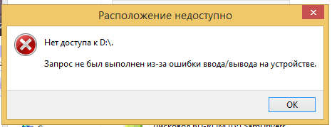

Тип файла: png Ошибка скрин.PNG
(8.4 Kb, 31 просмотров)

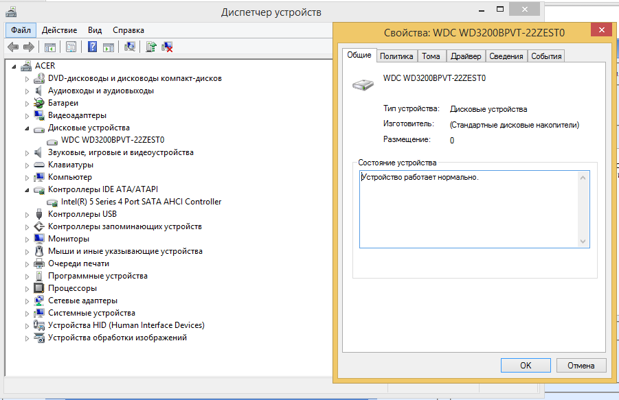

Тип файла: png Диспетчер устройств скрин.PNG
(50.6 Kb, 33 просмотров)

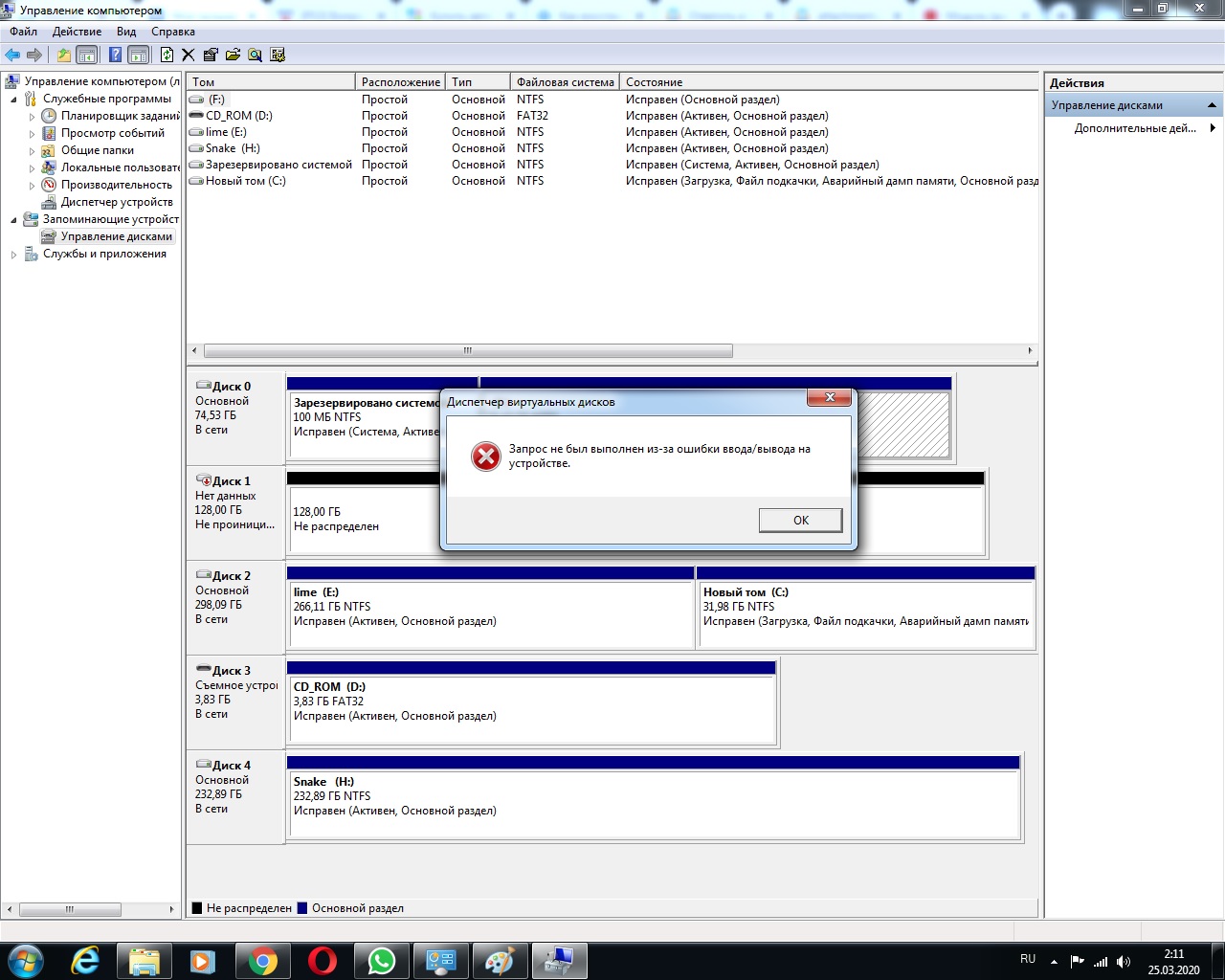

Доброго времени суток! прошу помощи.
Ребята, я на днях установил Windows 8.1 (сборка) с твиками,в системе было отключено восстановление системы и десятки ненужных служб,восьмерка мне понравилась очень даже
Однажды он глюкнулся и мне пришлось перезагрузиться с помощью аварийного отключения,включаю и в этот раз синий экран смерти CRITICAL PROCESS DIED
Я переустановил эту же систему и в этот раз у меня такое
Нет доступа к D\.Запрос не был выполнен из-за ошибки ввода и вывода на устройстве.
Ноутбук Acer Travel Mate, жёсткий диск 320gb, разделен на 2 тома
первый том диск C где и есть система,а второй D который выдает ошибку
Я установил драйвера,зашёл в Акронис и он хочет форматнуть диск,но там мои важные файлы
В общем проблема такая,если хотите чтобы я уточнил и дал ещё подробностей тогда я сделаю это с радостью
Жду ответов

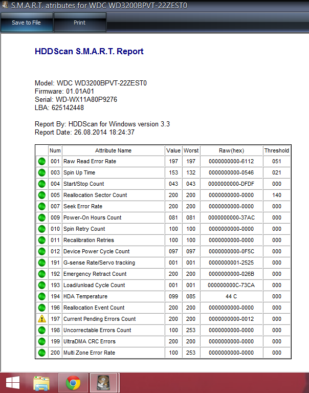

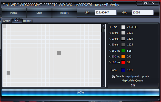

Зайдите по ссылке Hddscan, как пользоваться С помощью этой программы сделайте тест проблемного HDD и разместите в вашей теме скрины окон:
"S.M.A.R.T. отчет" и "Тест в режиме линейной верификации".

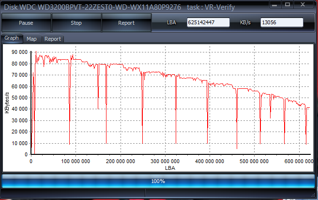

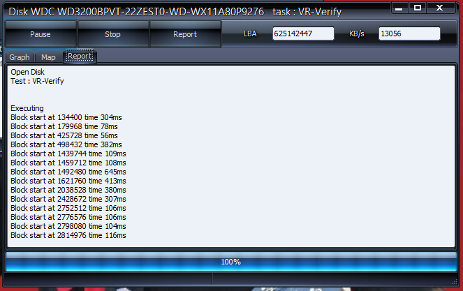

Отправлено: 12:17, 26-08-2014 | #2
Сообщения: 14
Тип файла: png S.M.A.R.T.PNG
(101.0 Kb, 205 просмотров)
Тип файла: png verify.PNG
(51.6 Kb, 133 просмотров)
Тип файла: png report.PNG
(59.6 Kb, 104 просмотров)
Тип файла: png map.PNG
(73.4 Kb, 103 просмотров)
Ment69, вот сэр
Отправлено: 07:47, 28-08-2014 | #3
Аватара для SergAS70
Сообщения: 1027
Благодарности: 198
очень нехорошие показатели по скану. Хорошо бы проверить еще в victoria и не под виндой. По графику тоже плоховато выглядит, особенно в начале, где как раз и сидит таблица, что возможно и предшествовало слету области.
По восстановлению доступа к разделу, могу рекомендовать Active@ Partition Recovery. Но похоже винт загибается, так что лучше позаботится о восстановлении на др.винт.

akbar3@vk, много пендигов.
Вот,что вам нужно сделать:
1. Сделайте загрузочную флешку;
2. Вставьте флешку в USB разъём и выставьте в BIOS загрузку с флешки и перезагрузитесь;
3. Нажмите Start Victoria и сделайте тест жёсткого диска,как описано этой статье Проверка жёсткого диска программой Victoria 3.5 DOS (статью читайте очень внимательно,если не хотите угробить свой жёсткий диск).

Если данные действительно важны, то сканированием и тем более с ремапом Вы рискуете его добить и окончательно потерять данные...
В Вашем случае следует сделать посекторную копию проблемного харда на здоровый. А данные следует восстанавливать/вытягивать уже из копии..
