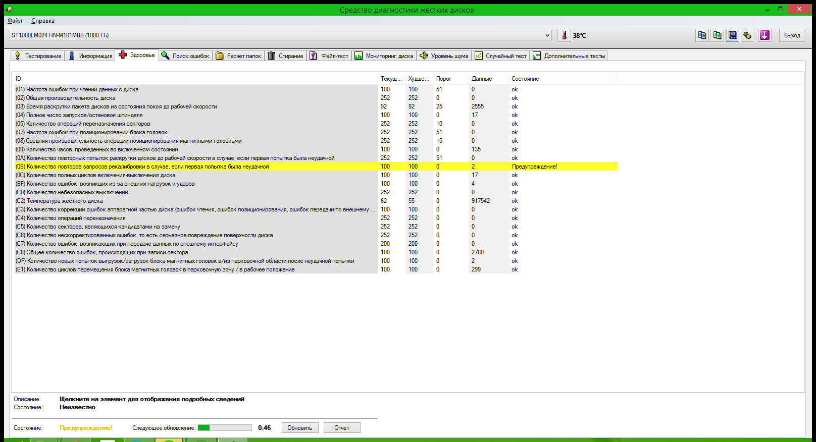

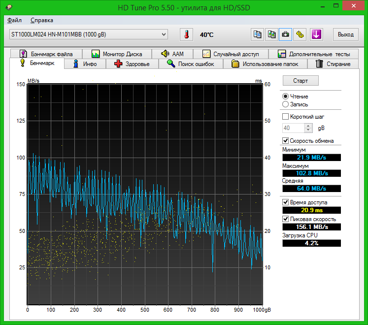

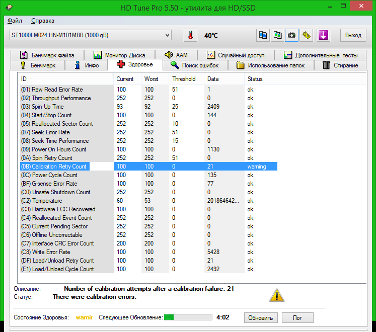

Илья_Рудоманенко@vk, именно через это и искал/обновлял драйвера. Все драйвера актуальны, кроме драйверов на Bluetooth (который не использую и отключил) Nerdy, установлены все обновления, кроме Silverlight. А установка всех драйверов была как раз такой, просто в предыдущем посте спрашивали про очередность установки драйверов для видеокарт ![]() P.S. Сейчас проверил жесткий диск сразу после перезагрузки из BIOS - все обстоит намного лучше (сам бенчмарк показывает куда более хорошие результаты). Возможно, это результат того, что я поотключал лишние объекты из автозагрузки и выключил использование SkyDrive. Жесткий диск у меня всего один (приведенный для сравнения был подключаемый внешний, на который делаю бекапы). Прикладываю скрины бенчмарка и S.M.A.R.T. Извиняюсь, что так поздно - не сразу заметил просьбу |
