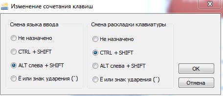

Привет всем!
Решил создать всё же здесь тему, хотя проблема относится и к Windows 8.1 (x64).
Я так понимаю, после вчерашних обновлений перестало работать переключение раскладки клавиатуры справа по ALT + SHIFT (CTRL + SHIFT вроде в норме), причём на русский ещё справа переключает, а обратно - уже нет. Сначала думал что-то может пунто свитчер глючит, ан нет, и без него - проблема остаётся, воспроизведена на двух разных обновлённых машинах с 8.1 Pro (x64) и на одной 7 Home Premium (x64).
В настройках появилось упоминание только про левый ALT (см.аттач).
Может как-нибудь можно исправить ситуацию, а то жутко неудобно стало теперь! (
Объяснение
Проблема связана с обновлением http://support.microsoft.com/kb/2970228, привносящим в систему символ российского рубля. В частности, появились новые сочетания клавиш для его ввода (перечислены в статье), например, правая клавиша Alt + 8 (в русской раскладке). Как следствие, это препятствует переключению раскладки с помощью правой Alt.
