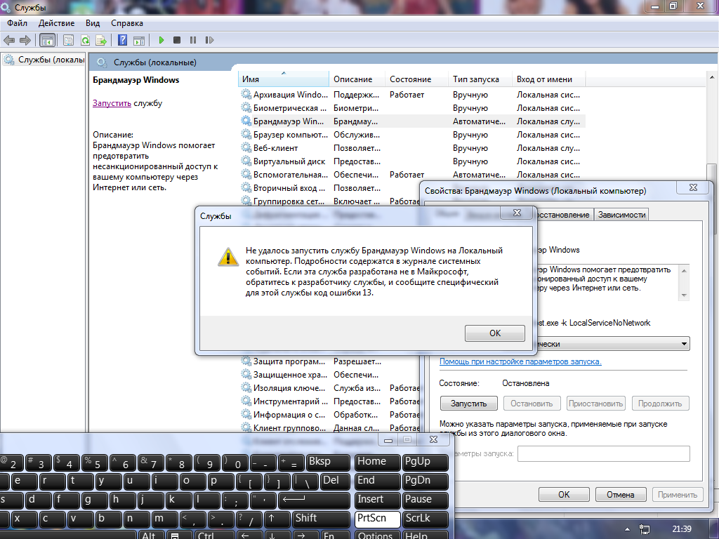

Здравствуйте! Помогите пожалуйста решить проблему - брандмауэр в Windows 7 ни в какую не хочет запускаться... Пробовал проделать все советы в интернете - никакого толку... Уже и не знаю что попробовать, а Windows переустанавливать нельзя (чужой ноутбук это). Помогите пожалуйста! Вот такая ошибка вылазит (скрин приложил). Логи тоже. Заранее благодарю, мне бы как можно скорее решить проблемку эту! Заранее спасибо!!!

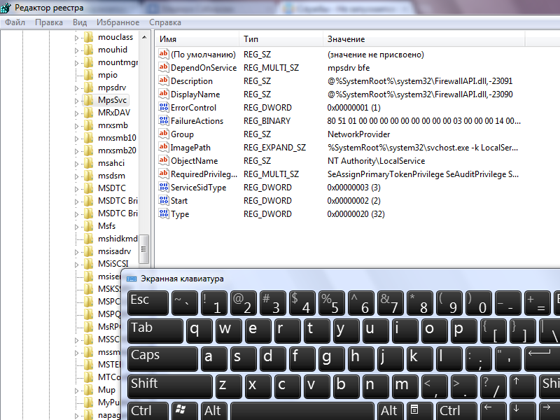

1. Откройте командную строку с Административными правами. 2. В командной строке введите следующую команду и нажмите клавишу ВВОД: Если в конце проверки выйдет сообщение, что не все файлы удалось восстановить, выложите C:\windows\Logs\CBS\CBS.log в архиве. Если файлы будут восстановлены, перезагрузитесь и проверьте наличие проблемы. Сделайте лог Process Monitor следующим образом: 1. запустите Process Monitor 2. запустите "Брандмауэр Windows 7 " 3. в окне Process Monitor: меню File > Save > CSV-формат 4. делаете все быстро, что бы лог файл получился меньше размером 5. заархивируйте и выложите на rghost.ru. Сделайте скриншот раздела реестра HKEY_LOCAL_MACHINE\SYSTEM\CurrentControlSet\services\MpsSvc и скриншот ошибки. |

Второй лог вот здесь: http://rghost.ru/57106567 Скриншоты приложил все. На счёт советов - вводил и коды ошибки, и сообщение, которое показывал брандмауэр, в google на каждую ссылку с такой же проблемой заходил, везде без толку (советы). Только один мне нормальным показался (там через AVZ на вашем сайте кто-то помог вылечить, я не стал делать так, там написано, что это чисто для его проблемы, может мне другой надо делать скрипт в AVZ). А брандмауэр мне нужен для того, чтобы можно было в "Беспроводное соединение 2" раздать общий доступ (с ноута Wi-Fi раздать хочу). Так что антивирь со встроенным бранд-ом не поможет.. Кстати, когда захожу в панели управления в брандмауэр, там нажимаю "Включить рекомендуемые параметры брандмауэра", он очень редко выводит ошибку с номером, хотел заскринить, но не вылезло в нужный момент. А так просто пустота и ничего не происходит (после нажатия "включить рекомендуемые параметры"). Хотя на счёт бесплатных брандмауэров не знаю, поможет ли он для сети? Заранее спасибо всем! |

а) Запустите «Просмотр событий» и разверните вкладку Журналы Windows; б) Щёлкните правой кнопкой мыши по журналу "Приложение" -> Сохранить все события как.... -> Задайте журналу любое название и сохраните его ( тоже самое сделайте для журнала "Система"); в) Пришлите сохранённые журналы в архиве. 2. Зайдите в Администрирование -> Службы и убедитесь что службы,указанные на скриншоте,запущенны и работают. |

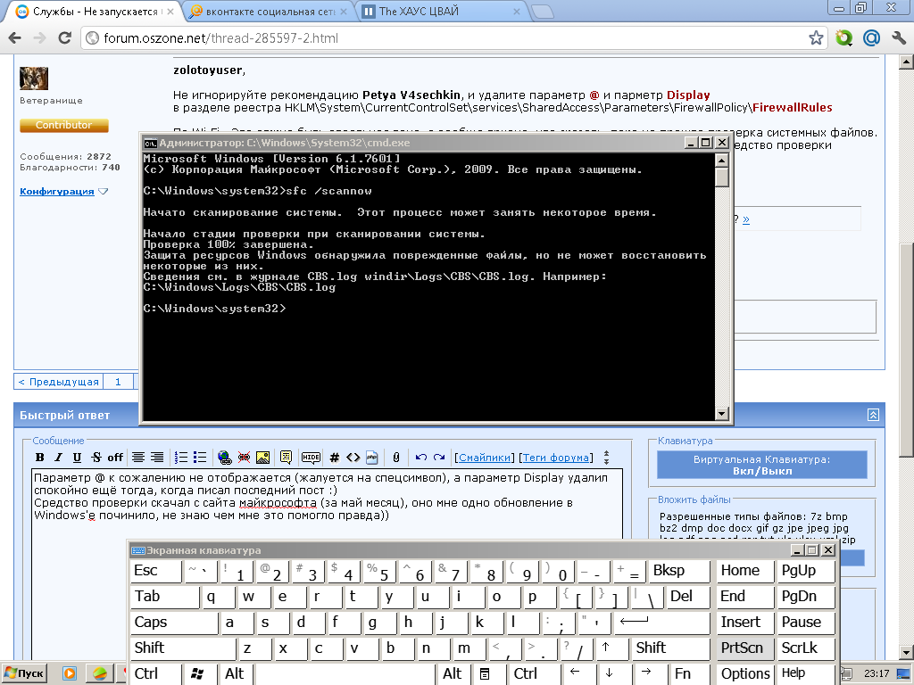

Профиль | Отправить PM | Цитировать zolotoyuser, у вас в ветке
HKEY_LOCAL_MACHINE\SYSTEM\CurrentControlSet\services\SharedAccess\Parameters\FirewallPolicy\Firewall Rules два странных параметра:

Профиль | Отправить PM | Цитировать Ваш форум просто Золото!!!!!! Брандмауэр заработал, помог совет ruslan... Заменил куст реестра на предложенный и ЧУДО!))
