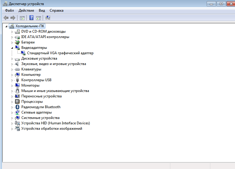

Здравствуйте. Проблема с видеодрайверами для Lenovo G700. Скачивал с офф. сайта драйвера интел и инвидиа http://mobilesupport.lenovo.com/us/e...loads/ds035914 , пробовал установить. При установке интела пишет - эта система не удовлетворяет мин. требованиям для установки ПО. Вин 7 x64. Почему не удовлетворяет и как быть?

Отправлено: 20:09, 17-06-2014 | #4
Сообщения: 22
Тип файла: png 1.png
(37.1 Kb, 46 просмотров)
http://forum.oszone.net/attachment.p...1&d=1403021485
БП отключен

4ipusik, не нужно постить несколько раз подряд, нарушая ОПК 3.14. Это не чат, а форум. Пользуйтесь функцией "Редактировать", если хотите что-то добавить.
А при подключенном БП? Заодно приведите VEN_ХХХХ&DEV_ХХХХ видеокарт. Эти значения можно найти на закладке "Сведения" в свойствах устройства в Диспетчере устройств.

Сообщения: 22
А каким образом можно найти эти видеокарты? Ведь в диспетчере устройств в видеоадаптерах лишь один стандартный VGA

4ipusik, ну, а что это по-вашему? Не сетевая же карта.

Вы так говорите во множественном числе, думал вы имеете ввиду что-то иное.
Видимо вот это: VEN_8086&DEV_0166
А вот полный список:
VEN_8086&DEV_0166&SUBSYS_397717AA&REV_09
VEN_8086&DEV_0166&CC_030000
Проблему решил. Нашел по этому вену драйвер интел 4000, подошло. Спасибо, теперь буду знать как это делается.
Всё верно. Это Intel HD Graphics 4000. Драйвер отсюда его родной.
Можете попробовать от Intel.
В крайнем случае будем пытаться ставить вручную.
Кстати, вы так и не удосужились рассказать про эксперимент при подключении БП. По диагонали читаете, что вам пишут?
