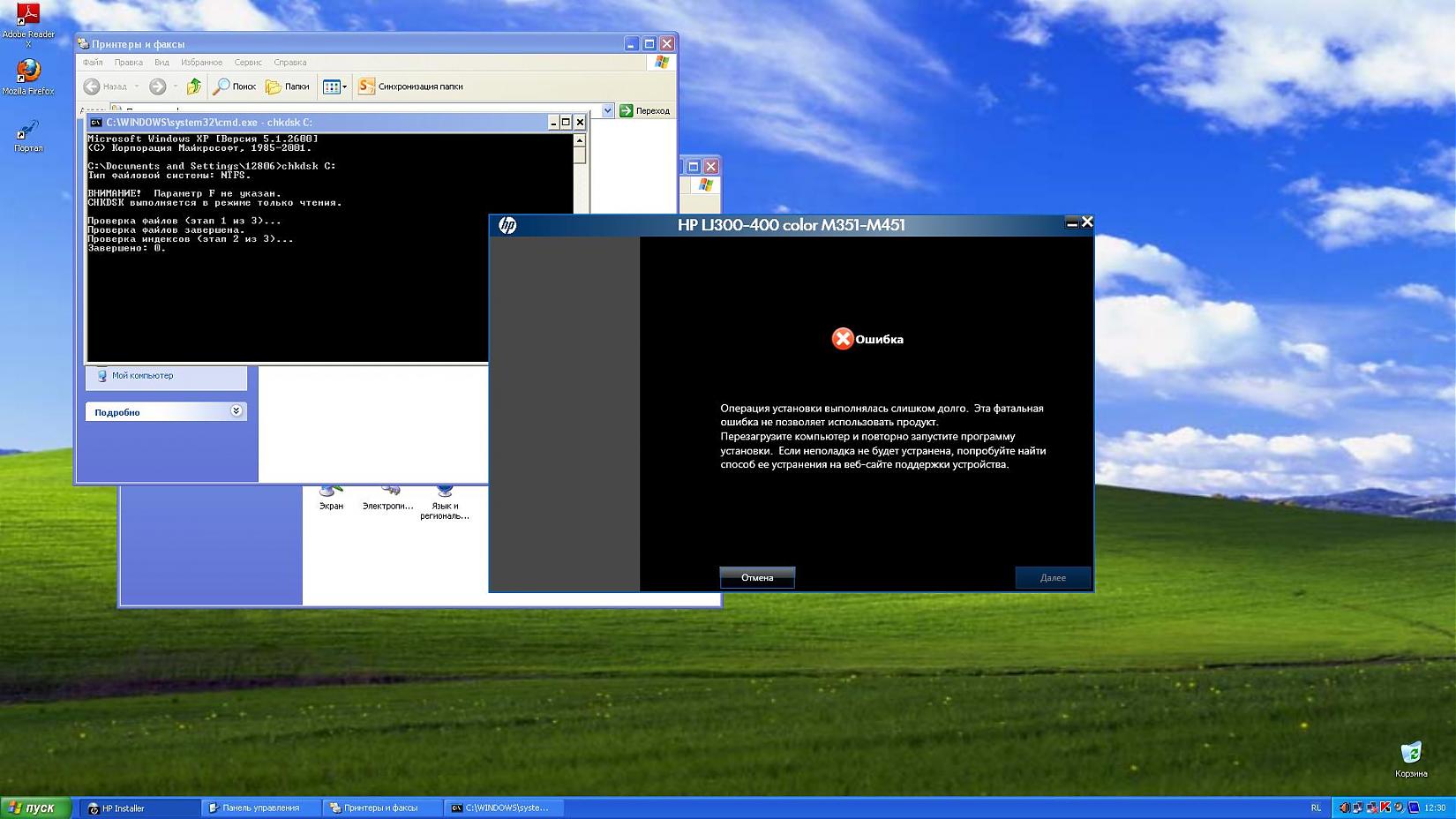

Доброго времени суток всем. Столкнулся с такой проблемой при установке драйвера с диска идущего в комплекте с принтером, когда установка доходит до 99% " Операция установки выполнялась слишком долго. Эта фатальная ошибка не позволяет использовать продукт. Что интересно проблема проявляет себя хаотично, возникает на разных ОС (ХР, 7), бывает через какое то время пробуешь снова и установка проходит, но это бывает крайне редко. Так же такая проблема возникает и с другими продуктами НР. Перепробовал различные способы, от замены кабеля до удаления антивируса http://forum.oszone.net/post-1994441.html как сказано в этой теме, но результата нет, официальная техподдержка вообще убила ответом, что мол впервые сталкиваются и посоветовали переставить систему. Идей пока никаких больше нет.

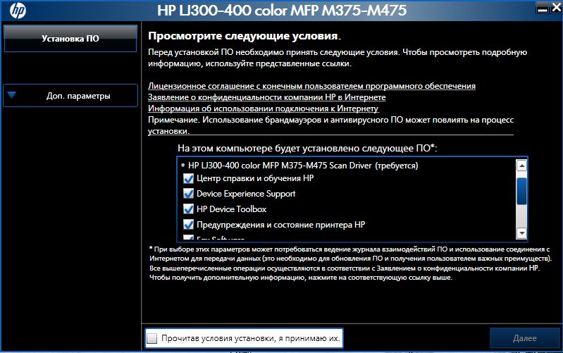

Профиль | Отправить PM | Цитировать Всем привет. Тему можно закрывать, вся проблема была в дополнительных параметрах установки,которые устанавливаются вместе с драйвером. Нужно снять эти галочки и драйвер устанавливается спокойно. Спасибо всем за внимание.

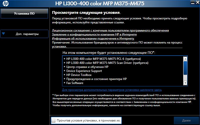

метод как посоветовал Алексей Соколов Всем привет. Тему можно закрывать, вся проблема была в дополнительных параметрах установки,которые устанавливаются вместе с драйвером. Нужно снять эти галочки и драйвер устанавливается спокойно. Спасибо всем за внимание. Изображения Тип файла: jpg выбор установки доп приложений.jpg (85.2 Kb, 185 просмотров) Тип файла: jpg установка доп приложений2.jpg (73.5 Kb, 180 просмотров) не работает помогите !!! |

Профиль | Отправить PM | Цитировать Столкнулся с данной проблемой. Убрал галочки - не помогло. Вернее не сразу. Последовательность следующая:
1. Пытаемся установить. Получаем ошибку на 99%. Говорим отменить. Ждем отмены и благодарности за выбор продукта. 2. Отключаем USB провод. 3. Перезагружаемся с отключенным проводом. 4. После полной загрузки системы подключаем провод. Запускаем автоинсталлятор. 5. Убираем ВСЕ галочки (основной драйвер убрать нельзя) 6. Дальше нормально устанавливается. 7. Пользуемся! ЗЫ: Опробовано на 4 принтерах/МФУ разных моделей в основном 400 серии. |
