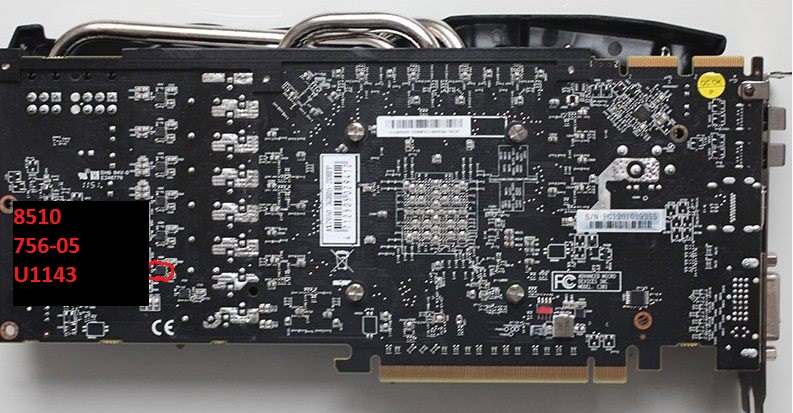

Всем привет, вообщем перестал запускаться ПК, грешил на все пока не перебрав и протестировал все что можно, оказалось ПК не запускается из-за того что видеокарта не стартует с доп.питанием(наверно гдето короткое замыкание и БП уходит в защиту). Сходил в СЦ"Технари"(Киев), делали 1 месяц, так и ничего не смогли сделать, но подтвердили что где-то замыкание. В итоге я уже сам продолжил мучать видеокарту, в попытке запустить ее , сгорели вот ети штуки, объясните что ето и где можно такие заказать в Украине. и могла ли быть причина в них сразу(так сказать в них что-то сгорело внутри, а на вид никаких признаков, а теперь все видно).

Цитата Pantiak007:
ак сказать в них что-то сгорело внутри, а на вид никаких признаков, а теперь все видно »
Они обуглились?
Конфигурацию ПК назовите. Особенно модель и мощность БП

БП Aerocool Strike-X 1100W. Он сам при попытке запустить ПК уходил в защиту, но я попытался не однократно запускать и в итоге то что снизу платы 1шт обуглилась(примерно может видели как выгорает оператива), а сверху(на стороне где проц) там какаето царапина.

Сгорели транзистор и драйвер. В этом видео рассказывается о них на этапе диагностики.
