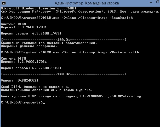

Профиль | Отправить PM | Цитировать вот теперь по логу видно, что перегружались и соответственно в нем зафиксированы поврежденные и не восстановленные файлы.
это bootmgfw.efi.mui обновление KB2919355 сейчас установлено? попробуйте теперь выполнить: DISM.exe /Online /Cleanup-image /Scanhealth DISM.exe /Online /Cleanup-image /Restorehealth |

Профиль | Сайт | Отправить PM | Цитировать Обновление установлено!
как удалить? просто через "Установленные обновления?? Цитата diagnoz_:

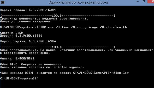

Новый участник Сообщения: 11
Профиль | Сайт | Отправить PM | Цитировать Удалил обнову! повторил dism.exe
выскакивает новая ошибка!((( |
