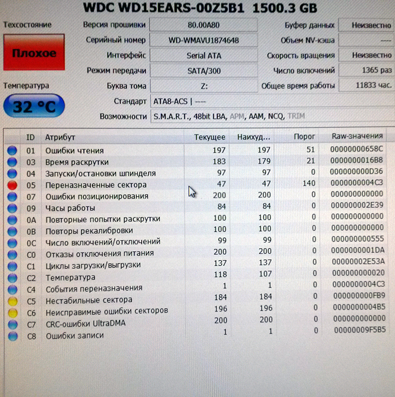

Винт практически умер и опознавался только в БИОСе.
Почистил контактную площадку
Результатом стало то, что винт теперь, наконец, стал виден в винде, чего ранее не было.
При запуске компа прильнул ухом: винт нерегулярно потрескивал. После прогрузки винды, делания скриншотов итп, то есть минут через 5-7 после старта, снова послушал винт: звук ровный, ничего лишнего,стабильный однообразный мягкий шум.

Цитата awol:
звук ровный, ничего лишнего,стабильный однообразный мягкий шум. »
Из атрибута SMART ID=05 видно, что текущее нормализованное значение переназначенных секторов упало с 200 до 47 это много ниже порога = 140. --- SMART STATUS BAD.
Моё мнение --- харду пипец...

Цитата awol:
Вопрос: можно ли самому попытаться извлечь инфу с харда, прежде, чем выкинуть хард на помойку? »
Только если получится сделать посекторную копию болезного на здоровый хард не меньшего объёма, то можно надеяться на что-то рассчитывать...

awol, Этот хард на ладам дышит... Перезначать вместо сбойных секторов резервные уже давно нельзя --- резерва на замену уже давно не осталось.
Посекторное копирование --- этот когда каждый сектор со старого харда копируется на новый хард в LBA с тем же адресом. Данные копируются именно на уровне секторов (сектор в сектор) без привязке к файловой системе. Если таким образом данные вычитать получится, то вторым шагом будет восстановление файловой системы или вытаскивание данных утилитами типа R-Studio.
Любые другие процедуры по спасению данных приведут к тому, что жёсткий развалится... Так вот, если удастся получить копию раньше, чем диск развалится, надежда на восстановление данных есть...
На моём исправном 1 TB WD 1953525168 секторов, и за сутки работы можно сделать его посекторную копую на другой хард. Можно сделать за несколько этапов. Ваш потребуется копировать в лучшем случае в полтора раза дольше. А в худшем не удастся скопировать вообще....
