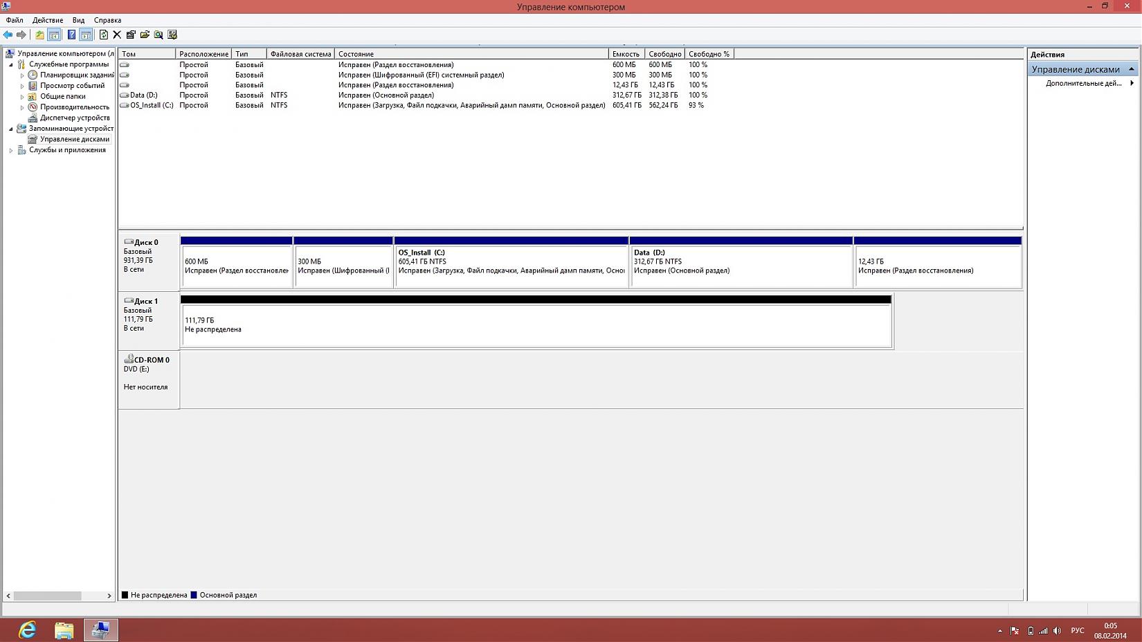

Доброго времени суток. Ситуация такова: приобрёл ноутбук MSI GE70 с предустановленным Windows 8. Отдельно купил SSD-накопитель на 120 ГБ, поставил в систему. Теперь хочу перенести всё, что есть на HDD на свежекупленный накопитель, со всеми скрытыми разделами восстановления, и так далее, чтобы можно было: а) Переустановить систему, в случае чего. б) Выдернуть штатный винт и унести без изменений функционала и возможности восстановления.
Подключил. Влез в управление дисками. Вижу следующую картинку (см. вложение):
"Миграцией ОС" Парагона непонятно как работать - раздел восстановления располагается в самом конце диска. который явно больше SSD.
Более того, все разделы показываются пустыми! Здесь-то как быть? Система работает. но восстанавливать я её, в случае чего, как буду?
Я пытался запустить восстановление системы из образа - ругается на отсутствие такового.
Что же мне теперь делать? Скандалить с производителем, что у меня не будет никакой возможности восстановить честно приобретённую копию операционной системы, или дело можно как-то поправить без использования взломанных дистрибутивов ОС?

https://www.outsidethebox.ms/15044/
http://www.winblog.ru/windows8/1147768382-19091201.html
http://forum.ixbt.com/topic.cgi?id=17:48387#7
Цитата Minoris:
Более того, все разделы показываются пустыми! »
читайте https://www.outsidethebox.ms/16075/ и другие записи блога
Цитата Minoris:
можно как-то поправить без использования взломанных дистрибутивов ОС? »
оригинальный образ вашей же редакции винды встанет на ура и сам подхватит ключ из бука. Дрова и софт от производителя доступны на сайте производителя
Цитата Minoris:
б) Выдернуть штатный винт и унести без изменений функционала и возможности восстановления. »
по опыту своего бука asus n550jv нужно узнават ьу производителя, будет ли работать склонированный раздел восстановления.
Цитата Minoris:
раздел восстановления располагается в самом конце диска. который явно больше SSD. »
раздел восстановления весит 12,43 Гб, судя по картинке. ССД у Вас на 120 гиг. 12,43 < 120.

Цитата cepbl4:
Наверное, Миграция Windows 8 на SSD с "заданным" расположением Recovery? »
Не, именно, с "задним". Раздел Recovery на диске не в начале. после служебных, а в самом конце, до него два винта почти на терабайт. Я не знаю, корректно ли отработают программы при переносе, поскольку SSD явно меньше терабайта.
Хотя, если я создаю заново, а не клонирую, вопрос снимается. Большое спасибо, пошёл разбираться.
Отправлено: 13:40, 08-02-2014 | #3
Сообщения: 60
Благодарности: 3
Цитата Minoris:
Не, именно, с "задним". Раздел Recovery на диске не в начале. после служебных, а в самом конце, до него два винта почти на терабайт. Я не знаю, корректно ли отработают программы при переносе, поскольку SSD явно меньше терабайта. »
Раздел восстановления для корректной работы должен находиться на последнем месте.
Чтобы склонировать систему, достаточно иметь диск-назначение размером равным занятому месту диска-источника. При наличии нескольких видимых разделов на диске-источнике, при клонировании получим ту же разбивку на диске-назначении, в процентном соотношении (был диск на тер, разбивка 300+700, склонировали его на диск на 100 гиг, при этом получили разбивку 30+70).
