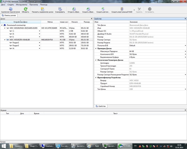

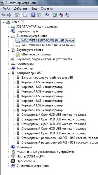

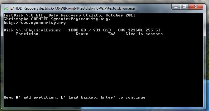

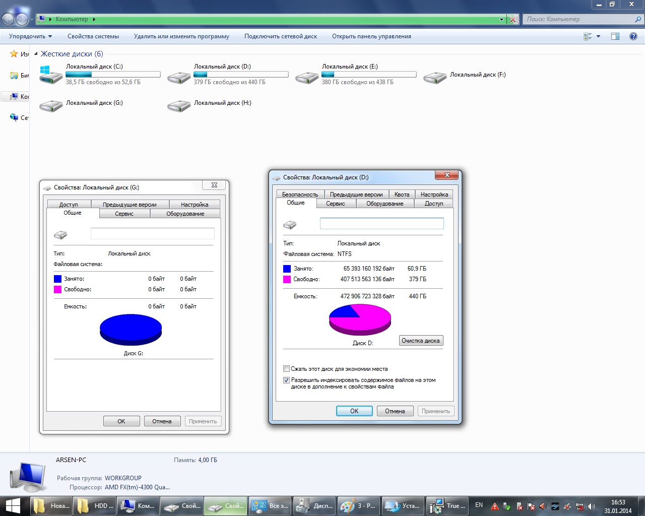

Терабайтник wd10ezrx-00a8lb0 перешел в RAW, разные проги для рекавери не особо помогли. Rstudio, TestDisk, Magic Partition Recovery и еще пару похожих. Суть проблемы вот в чем.
Сначала включил системник с утра, а он после экрана входа в биос перезагружается, на экране выводится Entering Sleep mode, и так по кругу. Раньше, месяца два назад было то же самое. Помогло выключить из сети и переставить оперативу и переподключить жесткий. Заработало после нескольких таких подходов. Всё время после этого работаз жёсктий без сбоев, без тормозов, короче - идеально. Выключал всегда системник как положено - через Пуск (завершение работы). В этот раз диск ни на какие манипуляции не отзывался. Только попытался загрузить винду, но получилось с ужасными тормозами (грузил минуты 3-5) и проводник не отвечал. Я его перезагрузил и диск уже не загружал с того времени операционку. В биосе и в бут меню его было видно через раз. Либо при попытке зайти в биос очень долго (минуты 2-3) сканило носители (черный экран со списком оборудования и попытки подключиться к этому жёсткому). После долгой загрузки винт в биосе чаще пропадал, чем был виден. И при заходе в биос заново включался что-ли (по звуку похоже на то было). Отнёс его в ремонт. Мастер его 2 недели вроде "ремонтировал", но, судя по всему, взялся за него толькотогда, когда я сделал втык. В результате мне его отдали и сообщили, что с блоком электроники всё впорядке. Но после таких странных манипуляция мне слабо верится, что что-либо серьезное с ним делали вообще. Короче, виден он только с USB кармана, через SATA система его очень редко определяет. В диспетчере устройств он виден. RStudio видит жеский, видит разделы, но информация по нему выводится частичная. Поиск файлов выводит ошибки. Вот так выглядит неисправный (второй) и исправный диски (первый в списке). Не показывает прошивку неисправного TestDisk видит разделы, но при скане (быстром или глубоком) их не находит (!) Что делать, товарищи? В чём может быть причина? При поппытке подключить диск через САТА при входе в винду либо виснет либо перезагружается, либо не видит диск. Очень нужно спасти данные! Создать образ диска не получается (пробовал Acronis True Image). Прошивка слетела, или загрузочный сектор, или что? Посторонних звуков не издает. Только иногда при попытке скана его программами заново включается. Если есть описание решения проблемы, скиньте ссыклу. Сижу в компьютерном клубе, потому перечитать всё, чтобы найти решение не имею возможности. Заранее благодарен. |

Профиль | Отправить PM | Цитировать Диск на время ожил с утра в субботу, правда пришлось подождать, пока он потупит. Удалось скопировать самую важную информацию с раздела на 150 гб после того, как форматнул раздел, что был под виндоусом (на 50 гиг). Все файлы целые, ни одного покореженного не нашел. Скорость при копировании была максимальной (20 МБ/с для кармана USB2.0) Правда, после того, как скопировал самую важную инфу, диск опять начал противится вмешательству и уже на этот раздел 150-гиговый не заходил (перевключения диска в раздел зайти можно, но копировать что-либо нереально). Не удалось скопировать информацию с 730-гигового (хотя 6 гб я с него все-таки вытянуть успел), хоть она и второстепенная по важности, но все равно я потратил много времени на ее сбор и сортировку. После этого доступным остался только этот 150-гиговый, который мне уже, впрочем, не нужен. На 730-гиговый не заходит. А если и заходит, то копирует по пару килобайт в секунду и обрывается. Файлы целые.
Victoria на запрос СМАРТ пишет Error reading SMART. Может это быть потому, что диск подключен через USB карман? (подключая через сата оно его либо не видит, либо виндовс перезагружается) Запустил тест. Показывает очень много секторов с таймаутом 2000-4000 мс. Первый гиг диска сканило где-то час с копейками. Потом пошли секторы с меньшини задержками (500-2000 в основном). В общем, в этом гиге, что оно успело просканить, половина секторов нормальная (задержка до 5 мс), до 15% - с задержкой в среднем 3000 мс (с десяток секторов достигали 8000), остальные 35% - до 20 мс. 3 сектора - с ошибкой (Block Error: ABRT). Дальше - в том же духе (то же соотношение). Не дотерпел до конца, просканил всего 2 гб. Как-то не тянуло ждать несклько недель, пока оно завершит скан. При попытке DMDE просканить разделы оно их не опознает, показывает 1 тб свободного места. Показывает какие-то копии остальных разделов (посмотрите скрин). Проблема актуальна до сих пор. Нужно вытянуть инфу с 730-гигового раздела. Но чуда, как в субботу, пока не случилось. Не знаю, поможет ли восстановить таблицу разделов и файловую систему. Но как это сделать в данном случае, и стоит ли вообще? Что это за проблема? http://imageshack.com/a/img585/2681/r91t.jpg http://imageshack.com/a/img31/1847/ot8u.jpg http://imageshack.com/a/img577/6145/4mj1.png http://imageshack.com/a/img837/9707/bmyd.jpg http://imageshack.com/a/img545/4671/rlui.png В управлении дисками показано, что винт исправен. http://imageshack.com/a/img829/5759/md20.jpg Первые 100 секторов (с помощью DMDE): http://rghost.ru/52170424 Попробую снять смарт HDDScan 3.3, завтра-послезавтра отпишусь. |
