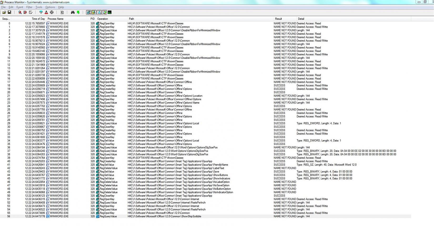

Профиль | Отправить PM | Цитировать итак , пробовал отследить программой Process Monitor активность приложения
отслеживал активность процесса winword.exe , активность по реестру и по файлам делал так: открывал окно параметров word , раздел "дополнительно" , в process monitor включал мониторинг, в word изменял нужные опции , нажимал ОК для применения изменений , окно параметров закрывалось , в process monitor выключал мониторинг по итогу : получил активность только по реестру , при этом перебрав все ветки реестра , в которых отмечалась активность так и не увидел сколь нибудь похожих на те, что мне нужно менять может не туда смотрю или неправильно интерпритирую результаты ? файл результата активности при смене настроек прилагаю |

Профиль | Отправить PM | Цитировать Для уменьшения лога можно ещё поставить фильтр по имени процесса — «winword.exe» и по типу операции «RegSetValue». А так вроде бы всё правильно делали.
Есть ещё предположение, что эти настройки пишутся при выходе из приложения в «Word12.pip» в профиле пользователя («%UserProfile%\appdata\roaming\microsoft\office» для новых ОС). Но информации по этому мало. |

Профиль | Отправить PM | Цитировать Цитата Iska:
сохранил этот файл в другой директории , поменял параметры , вышел из Word , восстановил файл из резервной копии , однако восстановления этих параметров не произошло ( |
