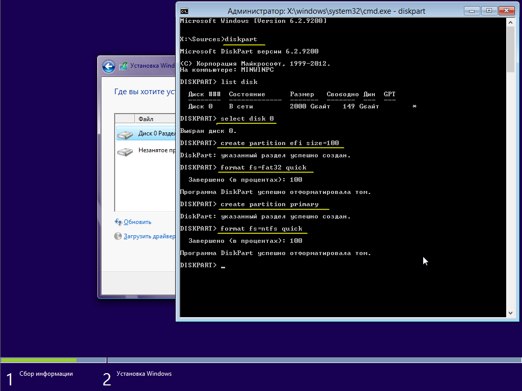

Цитата Pemanenr:
То есть указать для установки пустое простаранство? Там ведь необходимо будет отформатировать его предварительно, а это все равно один раздел получается. Или сами создадутся несколько разделов? »
Да, ставьте на пустое пространство 152Гб, ничего форматировать не надо - все 3 или 4 раздела создадутся автоматически (Recovery раздел может создаться, а может не создаться).
Всё верно, SSD отключите от греха подальше.
Данные на первом разделе останутся.
Цитата Pemanenr:
А как это можно сделать? »
Чтобы добавилось только два раздела, нужно загрузиться с установочного диска Windows 8
читать дальше »
В окне выбора разделов удалите ваш раздел 152Гб, чтобы было незанятое пространство 152Гб.
Жмите SHIFT+F10 и вводите команды
diskpart
list disk
select disk 0
create partition efi size=100
format fs=fat32 quick
create partition primary
format fs=ntfs
exit
exit
Далее, в окне выбора разделов нажмите кнопку "Обновить", увидите два созданных только что раздела и выбирайте второй из созданных для установки. Всё.

okshef, не хочу ввязываться в спор, но вы не правы. ESP раздела и раздел под систему - достаточно для работы. Моих команд достаточно только для создания двух разделов, если нужны 4 раздела, то ставить в неразмеченное место, о чём я писал выше.
Проверил ещё раз на виртуалке, делая скрин для Pemanenr и установив восьмёрку, 2 раздела достаточно и всё работает - 8 прекрасно грузится.
Добавил скрин подтверждения. Размер разделов делал как у топикстартера.
читать дальше »
http://forum.oszone.net/attachment.php?attachmentid=108503&stc=1&d=1388351052
