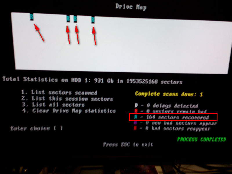

Тип файла: jpg IMG_20160118_083454.jpg
(57.3 Kb, 95 просмотров)
Оставлю тут это для истории, в моем случае посыпался винчестер.
Восстановил (переназначил) битые секторы HDD и Windows 7 загрузилась, и быстрее быстрее делать образ)
