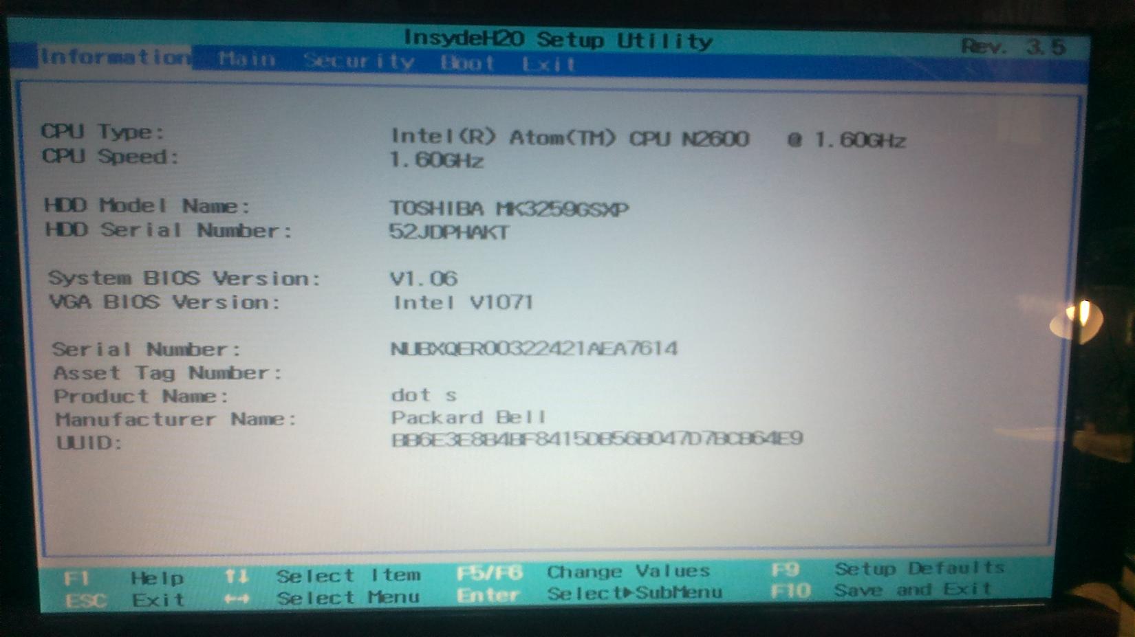

Профиль | Отправить PM | Цитировать Packard Bell DOT S - C - 261G32 nkk .
model no: ZE7 (серийник через сервис не пробивается-как будто не соответствует указанному на корпусе)аппарат брался в Москве BIOS V1.06 Windows 7 Starter на борту , с кодом активации ну не знаю что ещё указать? |

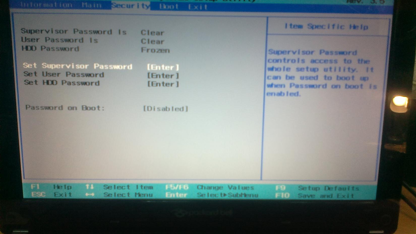

Профиль | Отправить PM | Цитировать не помню во время каких манипуляций я это прочёл-но это дословный перевод о биосе данной версии,мучаюсь с аппаратом неделю уже...В графе бут- есть только установка новых паролей,и что интересно-иногда в графе Password HDD появляется надпись-frozen(заморожен), а иногда Clear(чист).Я ещё не понял, когда это происходит,но похоже именно тогда,когда что то меняешь в настройках и появляется заморозка(возможно).Пытаясь обновить BIOS тож из под DOS -пишет не поддерживается данная версия прошивальщика,находил об этом толкования,другие прошивальщики тож не справляются.Да тот фак ,что автоматом создётся область в 100мб дополнительным разделом на HDD,в которой скорее всего прописан ход загрузки или завязка HDD с загрузчиком,не могу сказать точно,но это говорит само за себя-без отвязки железа от какойто фишки производителя,нормально винду не поставить.

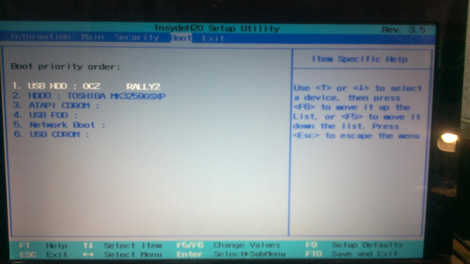

Профиль | Отправить PM | Цитировать а можно фото/биос/boot
Password HDD-не должен находиться в графе boot |
Отправлено: 16:05, 16-12-2013 | #9 |
Новый участник Сообщения: 10
Профиль | Отправить PM | Цитировать фото Bios/ Rally -это моя флэшка
