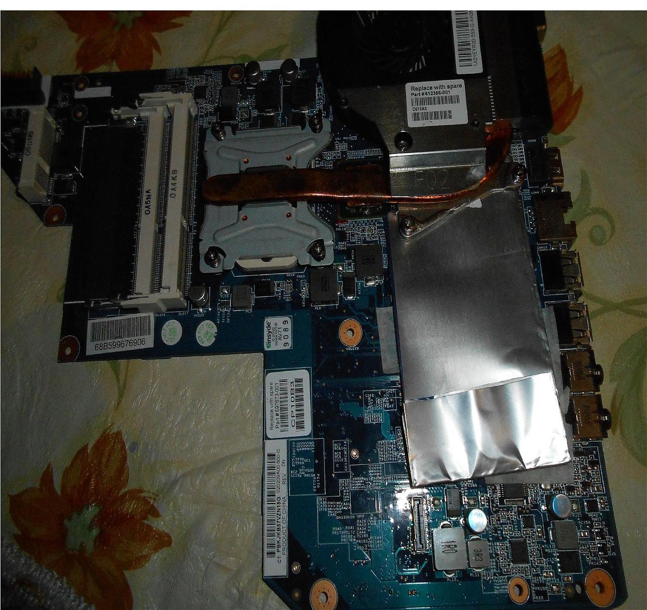

Здравствуйте! Греется ноутбук HP G62 до 90 градусов. Винду поставить невозможно по причине длительности работы 10-15сек после включения. В ноуте были поменяны термопаста и был очищен от пыли. Ноутбук HP g62, проц- AMD Athlon 2.4, Графика HD4250, 3Гб ОЗУ. Прошу помочь найти причину "взлета температуры" и возможные варианты устранения проблемы. Спасибо!

По всей видимости была заменена термопрокладка на термопасту. Тем самым увеличился зазор между процессором и системой охлаждения. И как следствие этого увеличение температуры с вытекающими отсюда последствия.
Вывод - вернуть на место термопрокладку или же дополнительно установить прокладки из медной фольги до заполнения зазора между процессором и теплоотводом.

Сообщения: 5
Тип файла: jpg DSCN2828.jpg
(289.7 Kb, 97 просмотров)
Цитата sergey_dsv:
дополнительно установить прокладки из медной фольги »
был произведен колхозный тюнинг) ноут работал 5мин в биосе БЕЗ нагрузок, изминений никаких)

Еще могу предположить в таком варианте это, то что ваша система охлаждения вышла из строя.
Т.е. нарушилась герметичность теплоотводящих трубок и естественно тепло от процессора не отводится.
В этом варианте только замена всей системы охлаждения.
А еще проверьте вращается ли кулер системы охлаждения, потому как заклинивший вентилятор может привести к отказу системы охлаждения ноутбука.

кулер начинает дуть на всю сразу после тыка кнопки питания) А визуально оприделить не герметичность можно? но трубки вроде как целы. Ноут даже охлаждали снизу вентилятором комнатным, не помогло. Возможна ли причина не в охладе, в питании, или кривой прошивки биоса?

пощупайте трубку у радиатора(подальше от процессора)если холодная то плохая либо плохой контакт процессора с трубкой,если горячая то что то с напряжениями возможно,вы куда прокладку колхозили? на чипсет надо не на процессор,попробуйте на улице(сейчас холодно) установить винду(снимите нижнюю крышку для лучшего охлаждения) и потом протестить напряжения и температуры моста,карты и процессора

Сообщения: 5
Цитата Ибуки:
вы куда прокладку колхозили? »
прокладка была установлена на мост, и пркручена к радиатору, на картинке сверху видно, на процессоре охлад стоит без вмешательства пластины. Снижение напряжения уже было в варианте решения, но в том биосе нету меню настройки напряжения, и что-то изменить не удалось. Потом выложу фотку биоса, когда приедет хозяин ноута, возможно есть скрытое меню, но как его открыть, не знаю(
